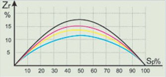

Вот картинка с "колоколом" (как раз со страницы, на которую я дал ссылку), который описывает обычный процесс растискивания.
То есть, ближе к 0 и к 100 растискивание минимально. А ближе к 50 максимально.

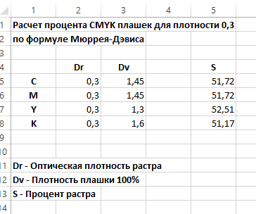

Предположим, что всё линейно (это не так, но, допустим).
Тогда плашка 50% = плотность 0,8
Не надо предполагать - плашка 50% = плотность 0,3.
Плотность это десятичный логарифм отношения отраженного света к падающему. Если отражается половина падающего света, то оптическая плотность D = 10^0.5 = 3,16, а если учесть, что плотность черного не бесконечна, а равна 1,6, то по формуле Мюррея Дэвиса для 50% плашке в указанных условиях D = 0,3.

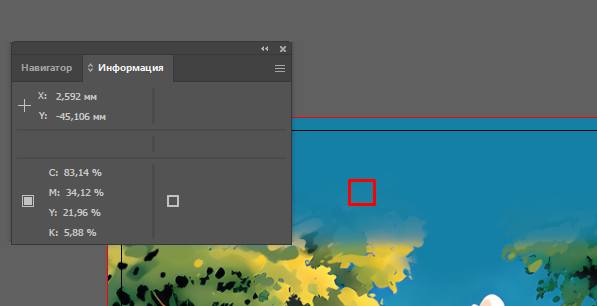

опробовала и вроде как получается, что мой голубой ну вообще никак не подходит ... и если следовать этому методу. То 50% черный будет иметь плотность фона 0 вместо 0,3
    86.4 КБ · Просм.: 53
Честно говоря, мне не нравятся эти проценты, так как светлота этих плашек разная, а плотности высокие. Понятно, что для нескольких красок сумма красок так же не долна превышать 50%.

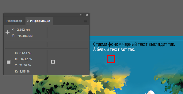

С таким оформлением фона я бы книгу не купил. Лично для меня чтение было бы болью.
