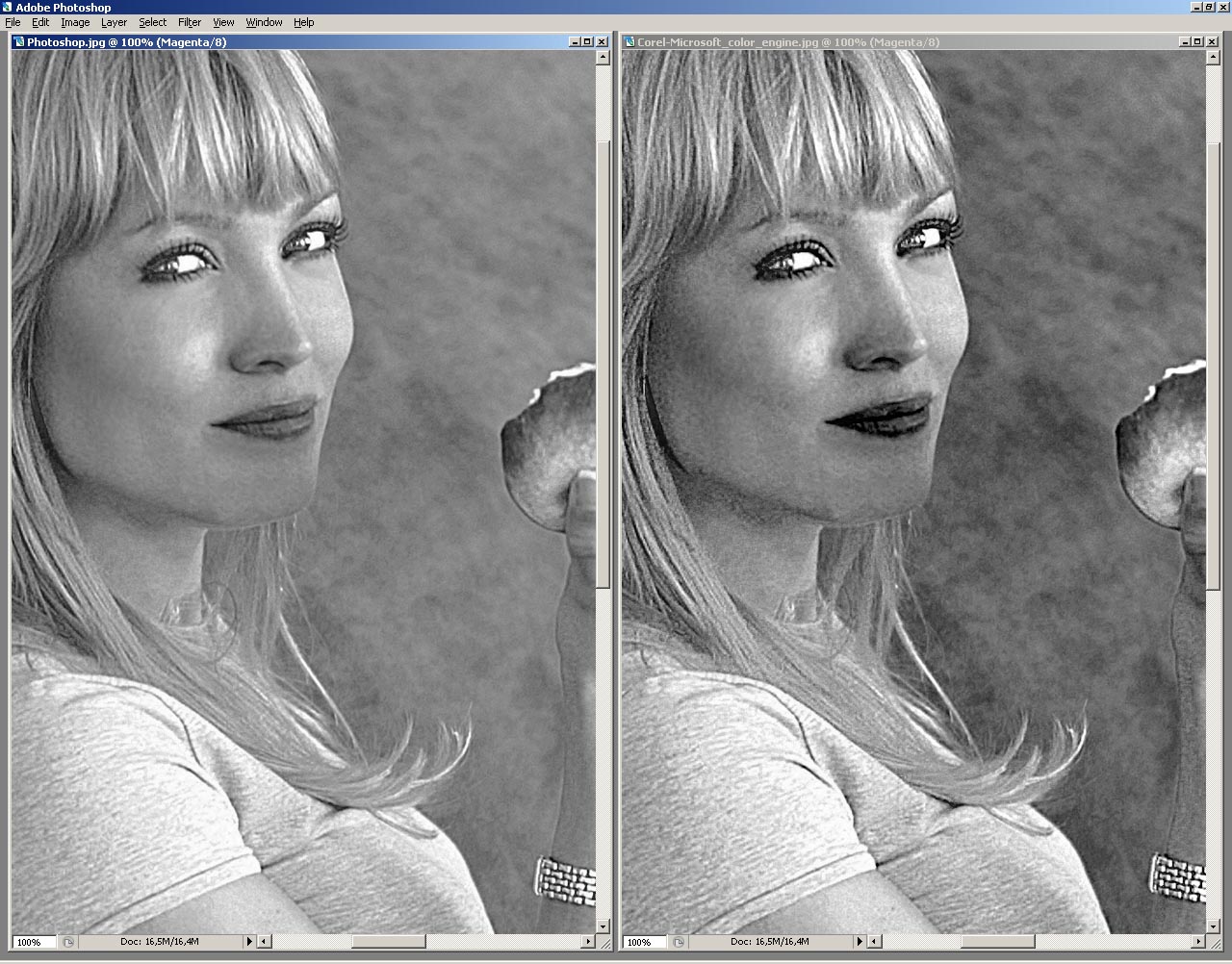

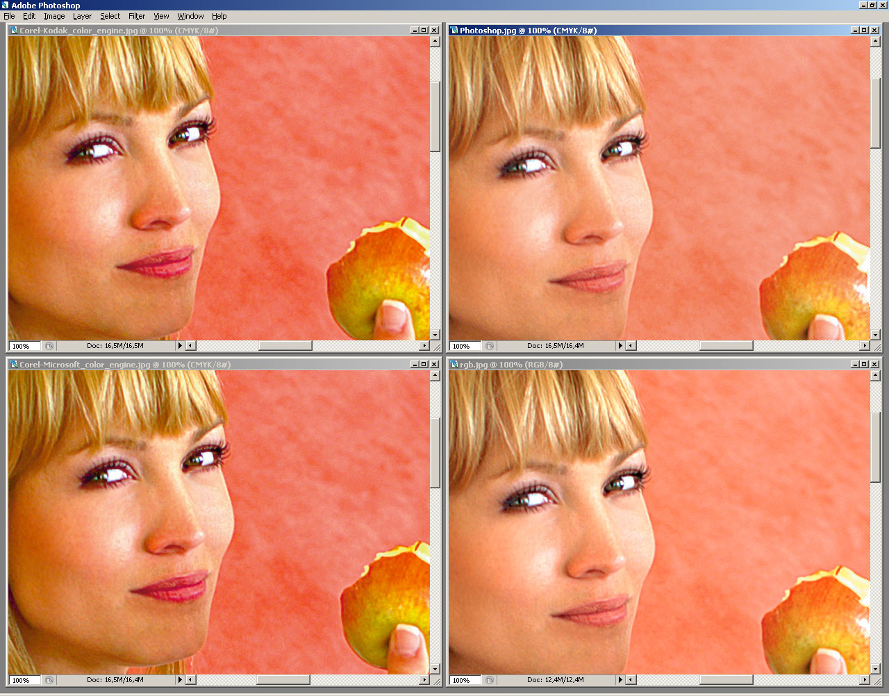

По поводу цветоделения в Кореле.
Если посмотреть на приложенные скриншоты или посмотреть файлы можно заметить, что картинка от цветоделения в Кореле пострадала довольно сильно. Не так конечно, как у автора топика, но весьма ощутимо.
Разумеется все картинки делились одним профилем. Я попробовал поделить в Кореле отдельно под Kodak color engine и под Microsoft color engine. Можно заметить, что картинки ничем не отличаются. Подробного анализа я, правда, не проводил, но на глаз это так.
Вывод — в Кореле делить НЕЛЬЗЯ. Он не для того предназначен просто.
    319.5 КБ · Просм.: 859
    260.2 КБ · Просм.: 641

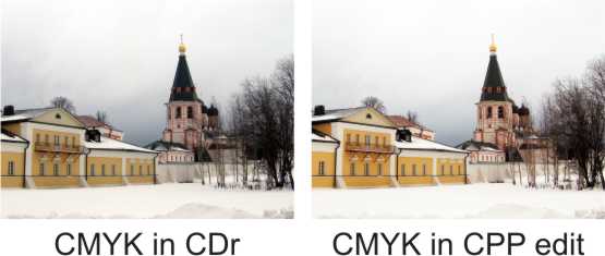

Вот что получается когда переводишь в ЦМИК
в СДр и когда редактируешь это фото из СДр
в СРР.

Ответ: Почему на печати фото с лицами рыжие?
Все зависит от степени владения программой, привычки и требований к цвету. Т.е. для обычных работ некритичных к качеству (зато критичных по времени) сойдет СМУК прямо из корел. Для более серьезных - фотопайнт или фотошоп. Тут уж дело привычки. Лично я пользуюсь шопом но не верю что нельзя нормально обработать и поделить фото в фотопайнте. Впрочем в вопросах цветоделения мне далеко до эксперта :)
user777 сказал(а):
...что получается...
Получается, что, CMS в обеих программах, одинакого настраивать надо
