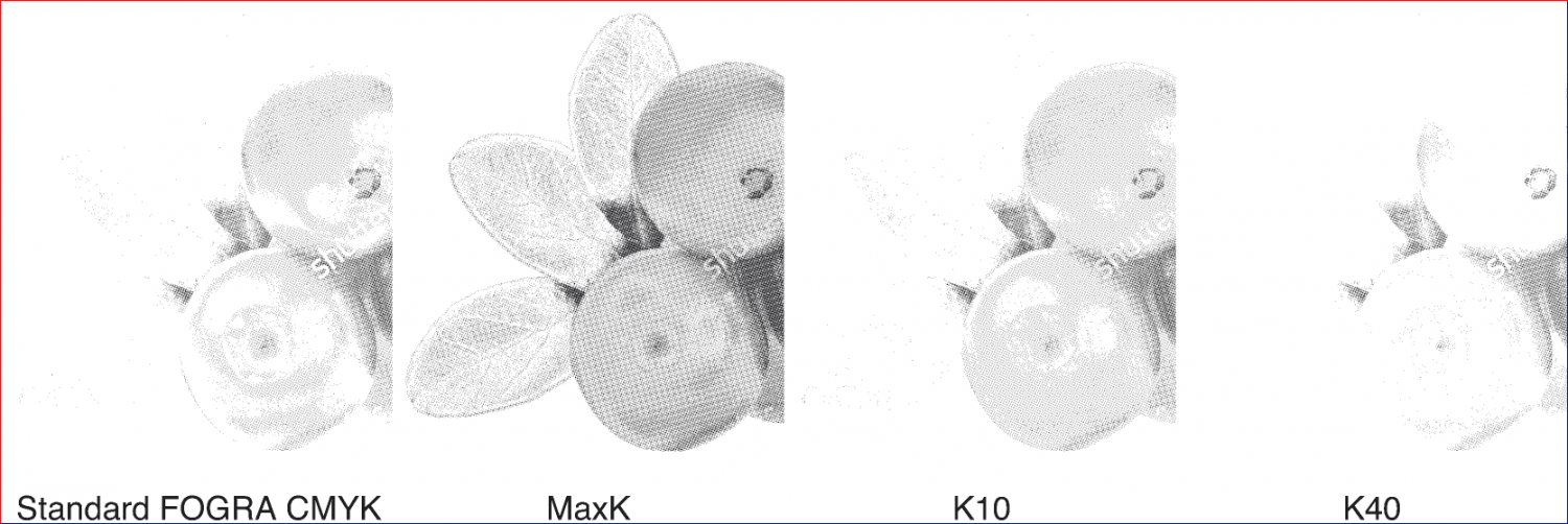

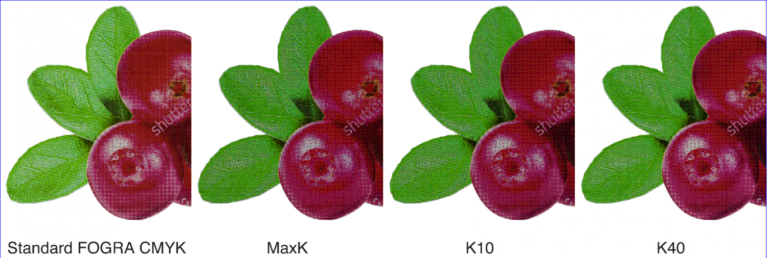

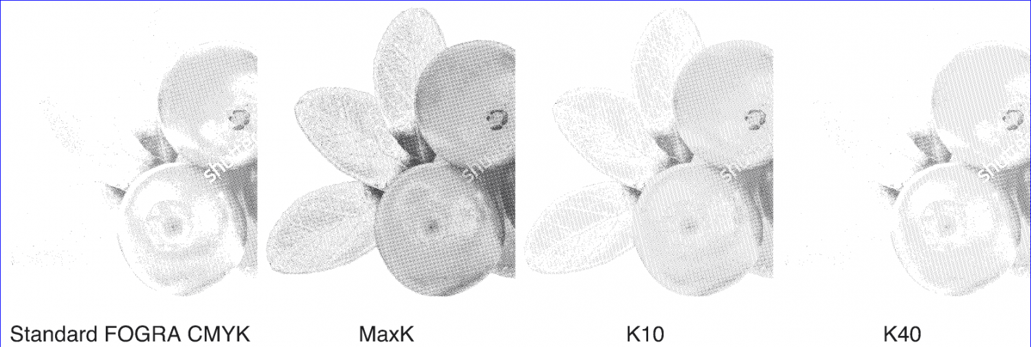

Если коротко и быстро (см. На скорую руку):
  1. Взял кусок изображения;
  2. Перегнал без обработки (как есть в разные профили, там подписано)
  3. Отрастрировал сначала со стандартными настройками (2540 dpi, 133lpi).
  6. Потом со специфическими настройками (все, что ниже 1,2% - обрубается в 0%).
Надо кое-что подправить, да, но в общем - вполне себе рабочий вариант.

Я так поняла, что изображение вы отрезали на 2%
Ничего не резал, это RIP сделал, я писал выше.
и К10 (т.е. профиль) получился самый чистый?
К40. В данном случае, чем позже "стартует" генерация черного, тем лучше.

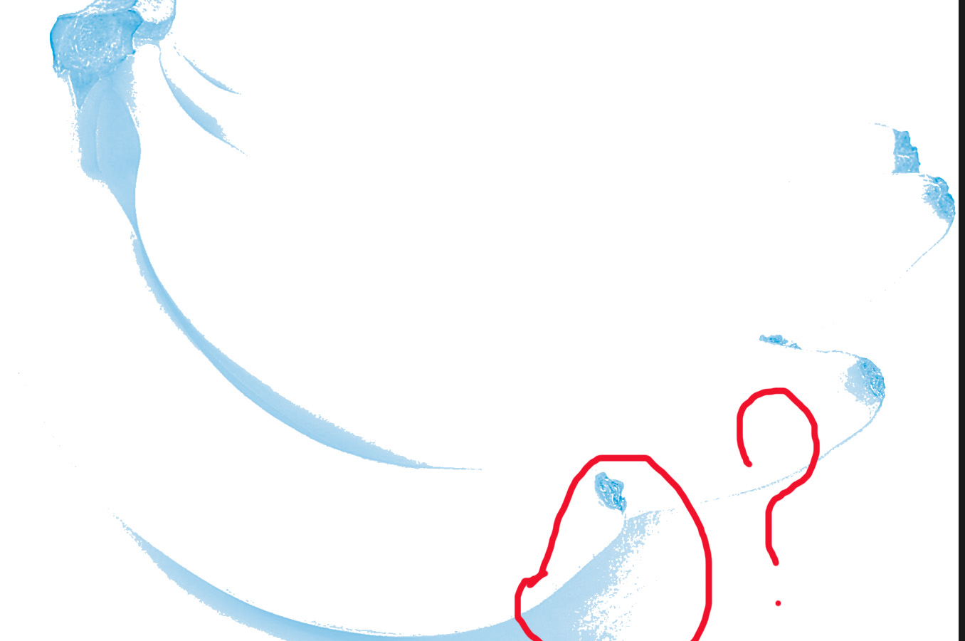

Все понимаю!!! Покажите, как файл, должен быть, обрезан?
Специально взяла голубой канал, понятно, что никакого голубого в банане нет, что будете делать с мелкой россыпью точек, не будете же тупо затягивать в 2%??? и обрывать нельзя?

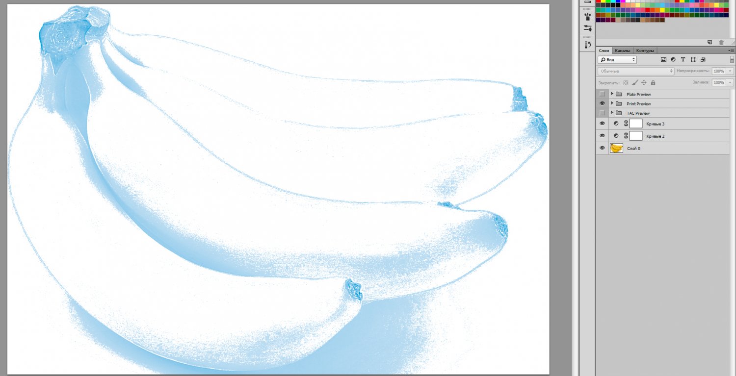

Специально взяла голубой канал, понятно, что никакого голубого в банане нет, что будете делать с мелкой россыпью точек, не будете же тупо затягивать в 2%? и обрывать нельзя?
А чем здесь Эско поможет?
Я же ясно спросила, как с россыпью справиться?
Если бы я делал на глубокую - просто плюнул бы на все и отправил гравироваться.
А для флексы... Сначала в фотошопе убрал бы шумы (муторно и противно, но надо), затем отбалансировал тени, и прогнал через свой "рубанок" при выводе.

Все зависит от условий печати и вывода клише. У меня например УФ печать, и свой вывод форм. При линеатуре 150 lpi 2% точка довольно устойчива. Обрыв растра на моих оттисках и на моих машинах при определенных обстоятельствах смотрится довольно мягко.
Для спиртовых красок и скоростной широкорулонной печати картина совсем иная, там я бы не стал так обрывать как для себя.
Относительно ваших бананов, не могу показать как бы я их сделал для себя без полноцветного фото, и без точных знаний в каком размере оно будет печататься.
