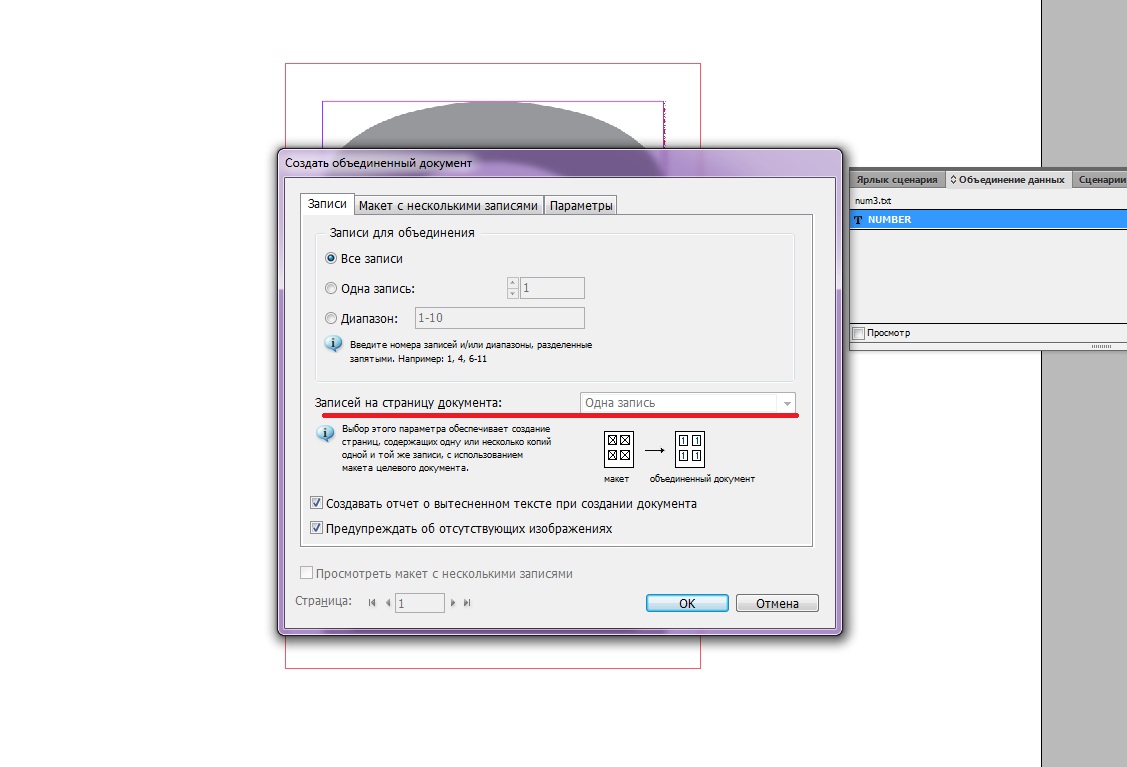

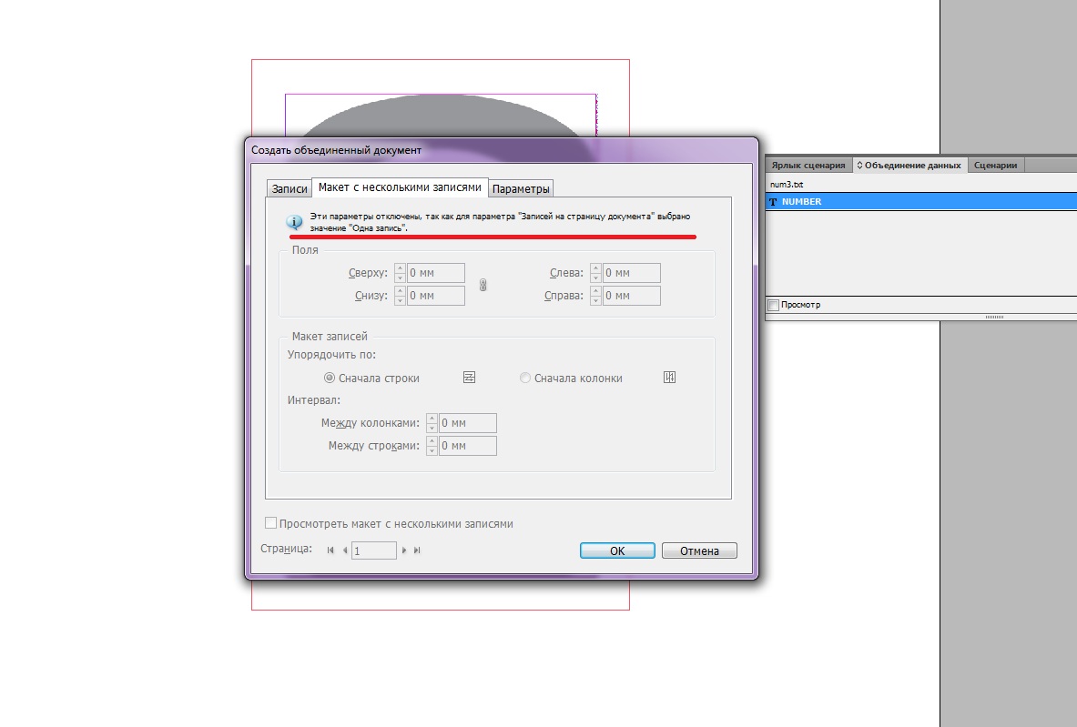

Товарищи,подскажите пожалуйста, как разблокировать "количество записей на страницу дока" в Data Merge? Не выделяется и все тут,уже перекопала всю прогу и не могу найти решения( HELP!

На просмотре в окне Data Merge вы видите больше 1 записи? У вас в данных больше 1 записи?
Да,записей больше чем одна, поэтому и не понятна причина блокировки опции.
