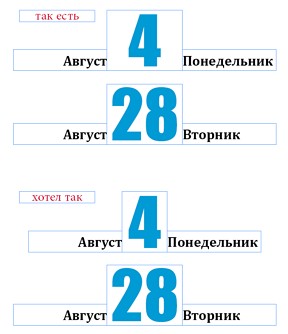

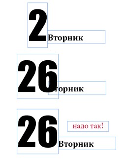

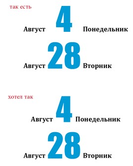

Возможно ли в InDesign соединить два текстовых фрейма, чтобы при изменении одного (Auto Size по содержимому) второй двигался с ним?
возможно, инструментом "Частичное выделение" (белая стрелочка)
Не получается. Надо что бы не перетекал текст, а двигался сам фрейм.

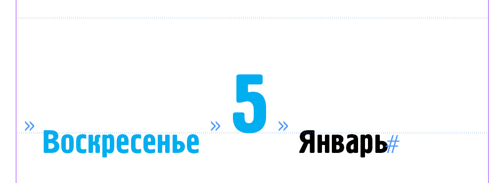

Предположу, что вы решаете проблему с переменными данными для перекидного календаря, которую озвучили здесь http://forum.rudtp.ru/threads/perekidnoj-nastolnyj-kalendar.59381/. Поместите данные дня недели и числа в один текстовый фрейм через табулятор. С помощью grep задайте все необходимые символьные стили для чисел, суббот/воскресений и т.д.

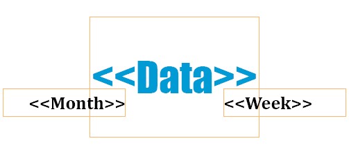

Не получится в один фрейм, должно быть именно три фрейма (месяц, день, неделя), т.к. подключается База данных Data Merge

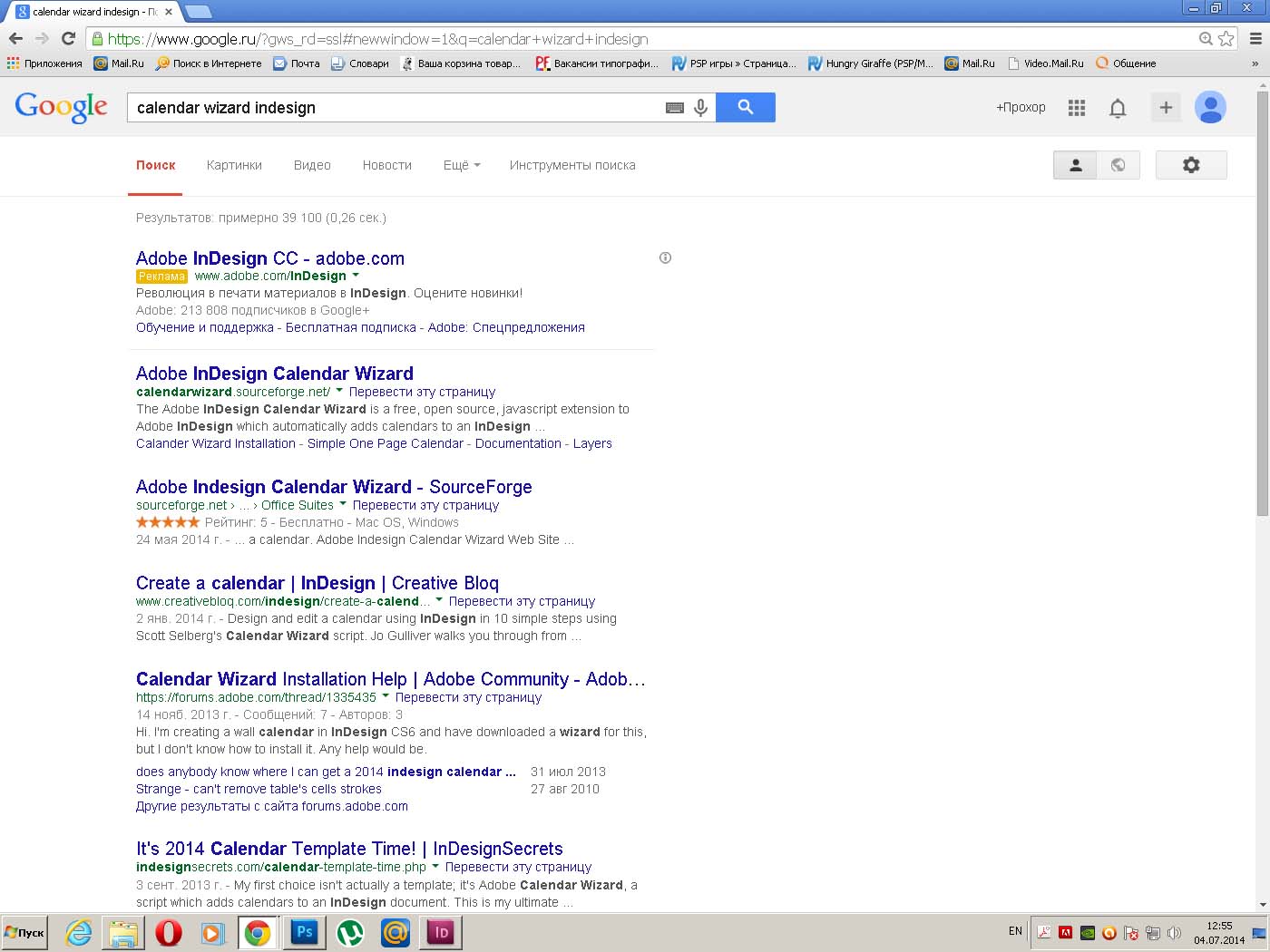

Хорошо, есть такая штука, скрипт, специально под сетки.

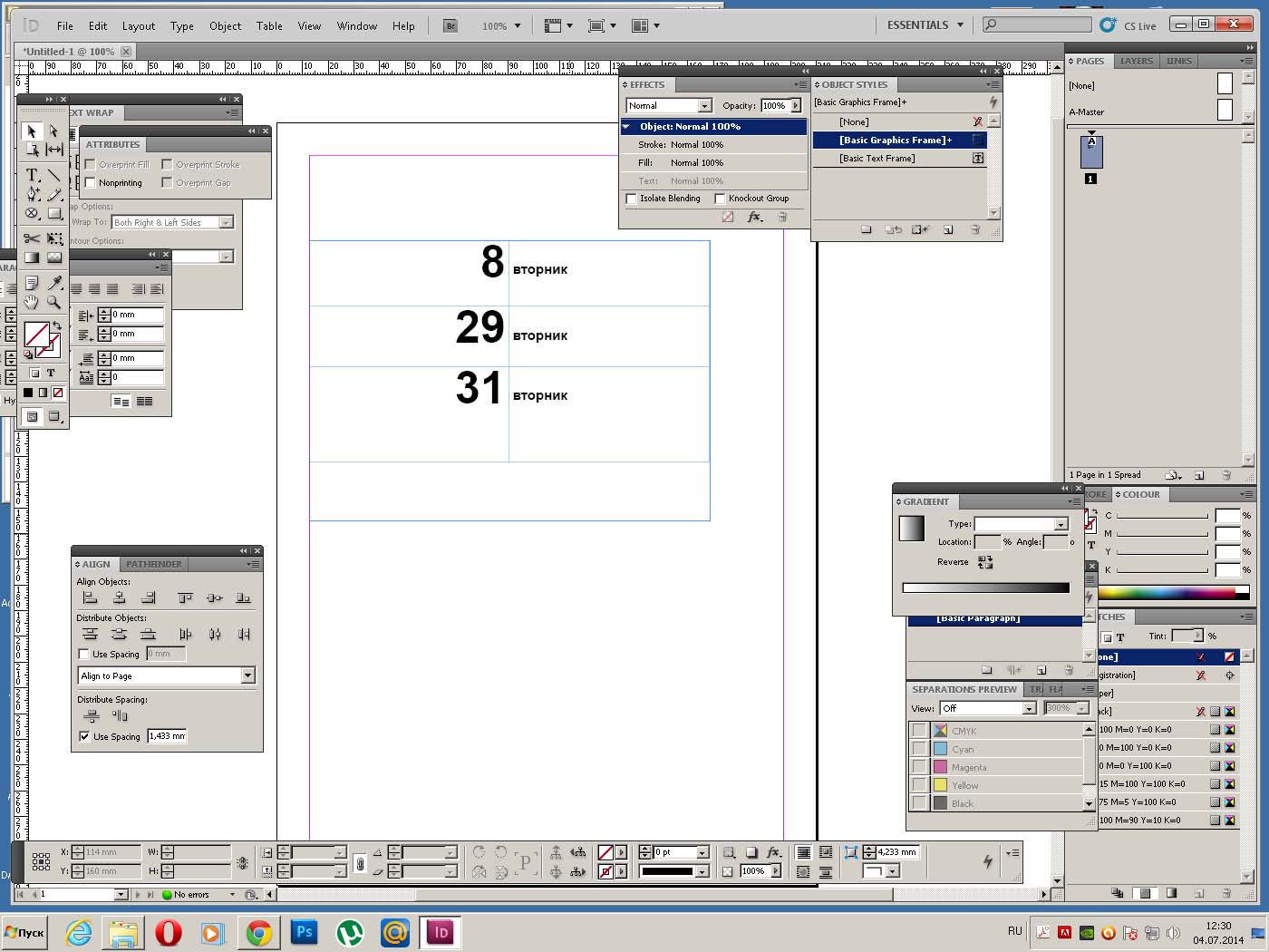

Так? один фрейм, текст смещен относительно базовой линии вниз

Я спрашивал: Возможно ли в InDesign соединить два текстовых фрейма, чтобы при изменении одного (Auto Size по содержимому) второй двигался с ним?
Если нет пусть останется так
