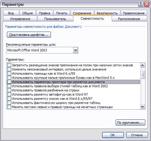

Он показывает на вашем экране именно то изображение, которое будет отпечатано на принтере, драйвер которого установлен в вашей системе по умолчанию.
Галочку снимать не пробовали? На скриншоте 2003 Ворд
Я прекрасно знаю про эту "галочку".
И тогда предстоит снимать эту галочку на каждом компе у заказчика.
До начала работы с макетом.
В конце работы возвращать статус, иначе придёт другой работник, а его документы вид жалкий уже имеют. Или забыли вернуть птицу, а прежние договоры или документы "поплыли".
