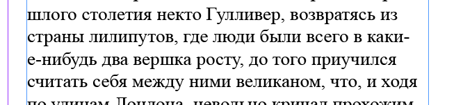

Здравствуйте! Есть проблема с переносом слов с дефисом, слово "какие-нибудь", переносит следующим обзором: каки-е-нибудь. Может есть у кого-то рабочий Grep как сие безобразие исправить, я своими кривыми руками что-то не могу справиться с проблемой. Замена словарей, проблему не решает.

Возникает подобный перенос при использовании модуля Hunspell с набором паттернов от Adobe — hyph_ru_RU.dic (см. левый скриншот).
Чтобы понять причину, откройте файл, найдите 21 и 22 строки:
COMPOUNDLEFTHYPHENMIN 1
COMPOUNDRIGHTHYPHENMIN 1
Эти две строки и ответственны за перенос одного символа.
Замена «1» на «2»:
COMPOUNDLEFTHYPHENMIN 2
COMPOUNDRIGHTHYPHENMIN 2
позволяет справиться с проблемой (см. правый скриншот).

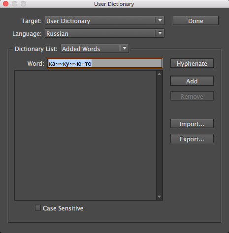

В дополнение к предыдущему сообщению.

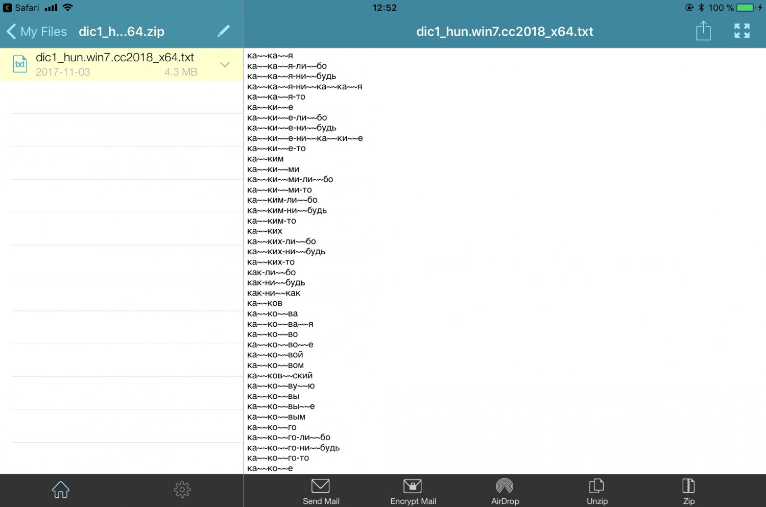

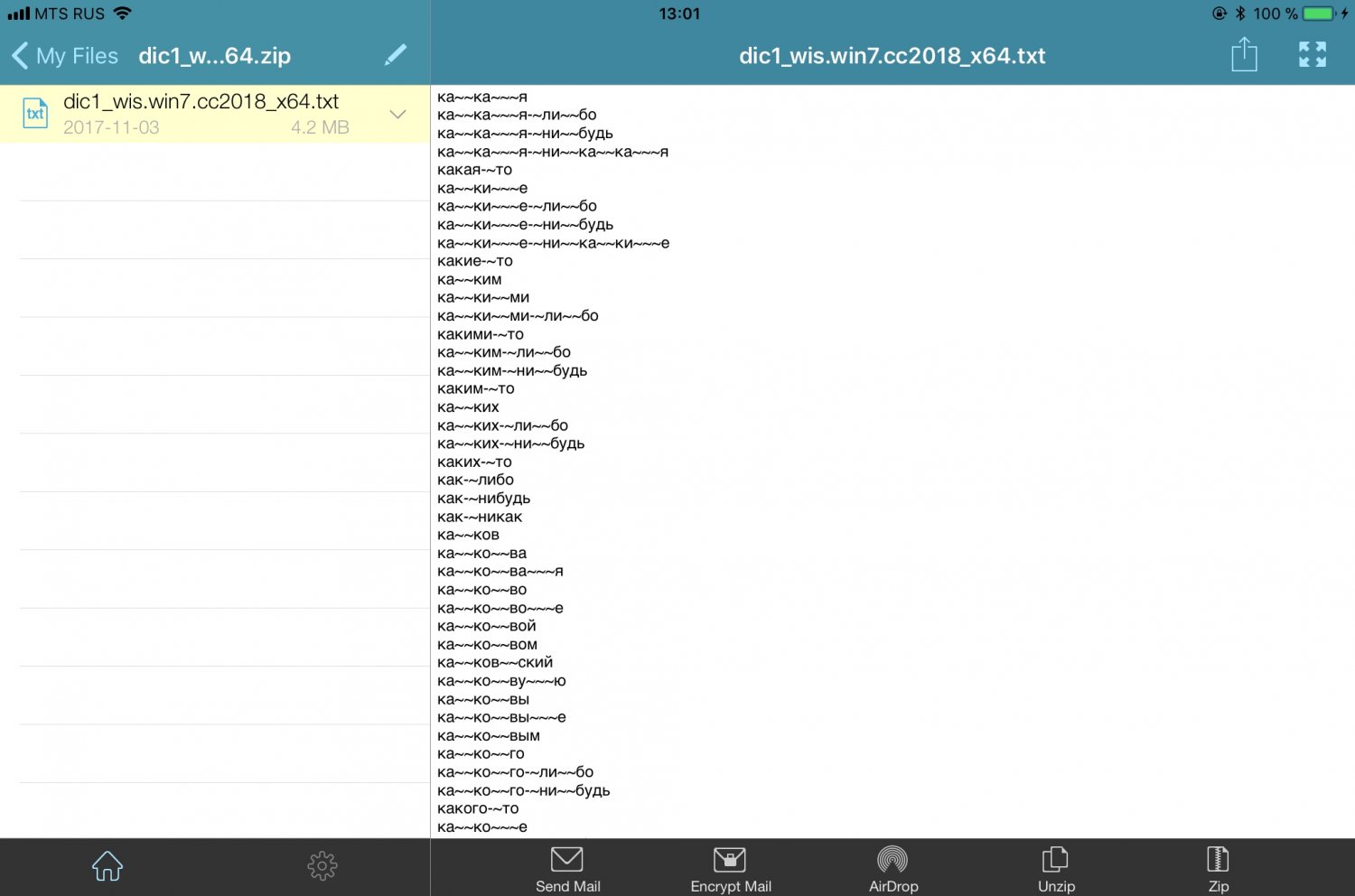

Вариант «каку-ю-то» действительно предлагает только модуль Hunspell; в то время как вариант «каки-е-нибудь» предлагают два модуля: Hunspell и Winsoft. Это не означает, что слово «какую-то» Winsoft переносит верно. Winsoft его вообще не переносит. Точнее, разрывает лишь по дефису.
CD201D5A-C15C-4B6D-8FBC-20F7B8CA474F.jpeg FE71EA24-0DE6-4426-8AD7-EBFADBF49899.jpeg
Если не ошибаюсь, лет десять назад, в InDesign Cs3, Adobe впервые задействовала инструменты Winsoft. За прошедшее время проблему переноса слов, пишущихся через дефис, в Winsoft так и не решили. Проблема эта в разное время проявлялась по-разному, но присутствовала всегда. Решение для InDesign CC 2018 не стало исключением.
Как минимум начиная с версии для InDesign CC и по сей день, Winsoft отказывается переносить пишущиеся через дефис слова, если хотя бы одна из частей не переносится:
«грамм-~молекулярный»;
«йод-~электрофорез»;
«Йорк-~Антверпенские»;
«килограмм-~час», но «ки~~ло~~грамм-~ча~~са»;
«киловольт-~ампер-~час», но «ки~~ло~~вольт-~ам~~пер-~ча~~са»;
«мал-~малехонек»;
«масс-~спектроскопический»
и т. п.

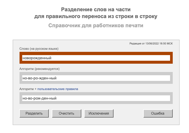

В частности слово новорожденный, которое должно переноститься так: новорож-денный, а не новоро-жденный
Именно для вашего случая Батов предусмотрел пользовательское правило:
Скриншот с Переносы для гурманов. Разделение слов на части для правильного переноса из строки в строку
