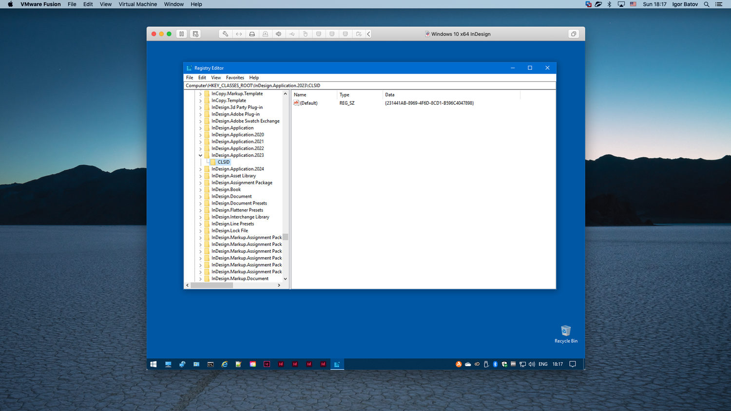

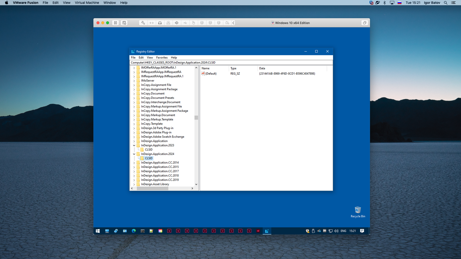

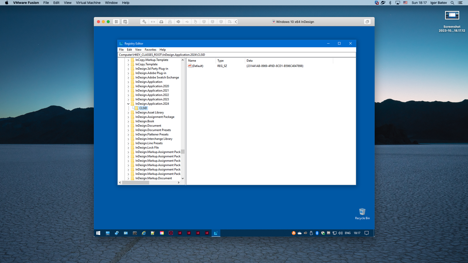

при написании инсталлятора плагина для InDesign 2024 обнаружил допущенную программистами Аdobe ошибку.
Пожалуйста, кто работает в InDesign 2023 или в InDesign 2024 проверьте информацию в реестре, записываемую в него установщиками Adobe InDesign. Подтвердите или опровергните мои данные.
InDesign 2023:
HKEY_CLASSES_ROOT\InDesign.Application.2023\CLSID -> {231441AB-8969-4F6D-8CD1-B596C4047898}
В установщик InDesign 2024 адобовцы забыли внести необходимые изменения. Соответственно, имеем:
HKEY_CLASSES_ROOT\InDesign.Application.2024\CLSID -> {231441AB-8969-4F6D-8CD1-B596C4047898}
То есть определить путь к папке с плагинами, используя информацию из реестра, становится невозможным.
HKEY_CLASSES_ROOT\CLSID\{231441AB-8969-4F6D-8CD1-B596C4047898}\LocalServer32 -> C:\Program Files\Adobe\Adobe InDesign 2023\InDesign.exe
или
HKEY_CLASSES_ROOT\CLSID\{231441AB-8969-4F6D-8CD1-B596C4047898}\LocalServer32 -> C:\Program Files\Adobe\Adobe InDesign 2024\InDesign.exe
Устанавливал InDesign 2024 я вчера. Вряд ли в Adobe в воскресенье работали и устранили ошибку. Тем не менее, пожалуйста, у кого есть возможность, проверьте информацию в реестре по InDesign 2024.
InDesign 2024 я вчера установил на 2 виртуальных машинах. На той, где работаю уже несколько лет, и на новой.
После установки InDesign 2024 на новой машине, подумал и решил установить ещё и InDesign 2023, который соответственно информацию об InDesign 2024 в реестре успешно затёр ))
Уважаемые коллеги, если вы подтвердите мои данные, я на время приостановлю работу. До исправления ошибки в адобовском установщике.

Уважаемые коллеги,
InDesign 2023:
или
Да именно так, - одинаковые записи

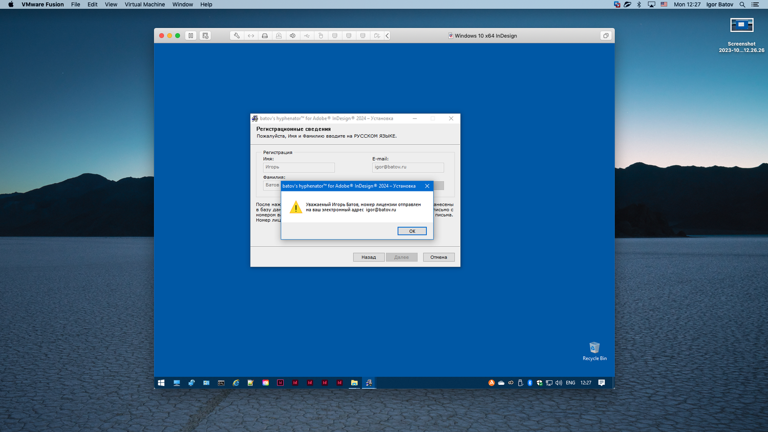

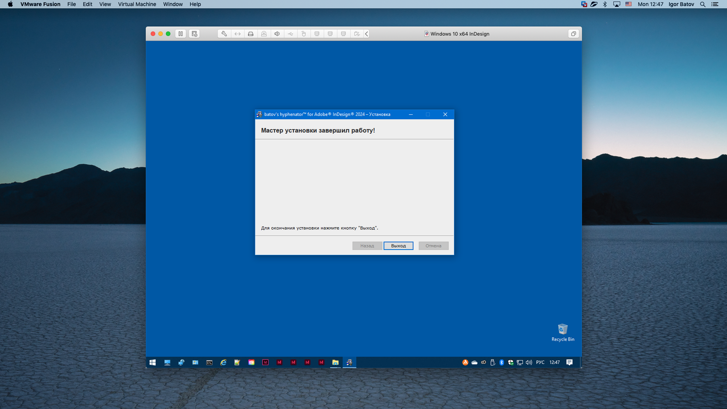

Уважаемые коллеги,
ситуация, конечно, не самая приятная. Ждать, когда Adobe внесёт исправления, можно долго… Поэтому рассчитываем исключительно на свои силы. Инсталлятор я собрал. Исхожу из того, что пользователей, которые решат устанавливать InDesign 2023 после установки InDesign 2024, будет немного. И в этом случае всё можно будет проделать в ручном режиме. Остальные пользователи проблему даже не заметят. На работу плагина это недоразумение никак не влияет.
Я у себя плагин установил без проблем. Правда, лишь на одной машине. Приступаю к тестированию. Несколько дней на это уйдёт. А там, может, и Adobe подтянется…

Уважаемые коллеги,
Главное что есть способ обойти трудности

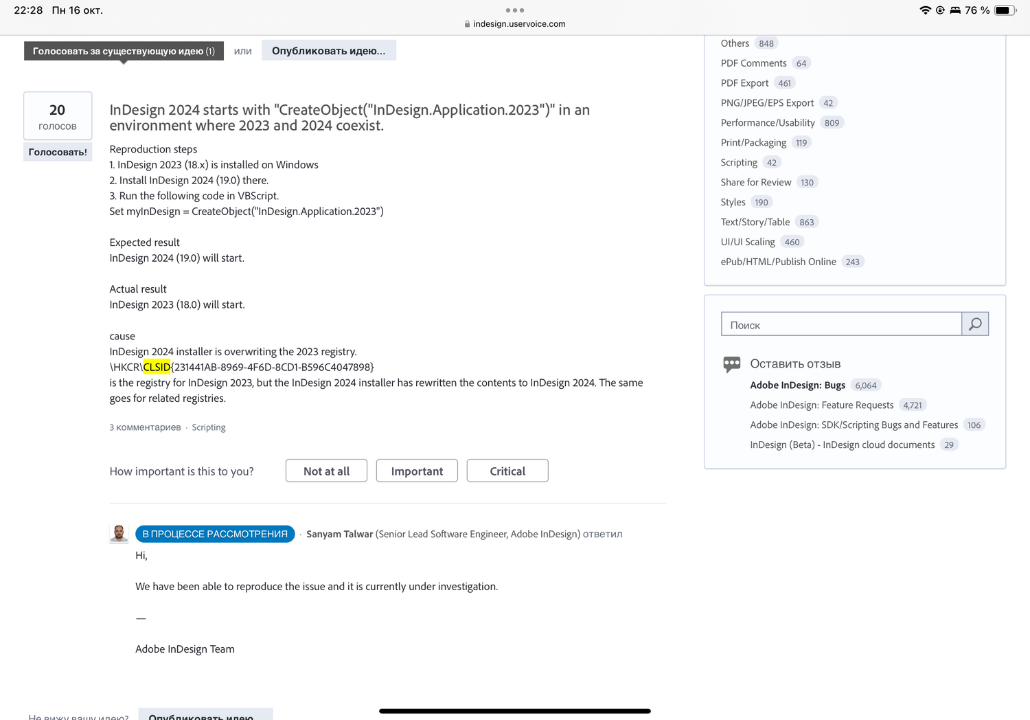

Уважаемые коллеги,
Adobe работает над устранением обнаруженной ошибки. Разработчикам понадобится какое-то время. Подождём. Главное — люди в курсе.

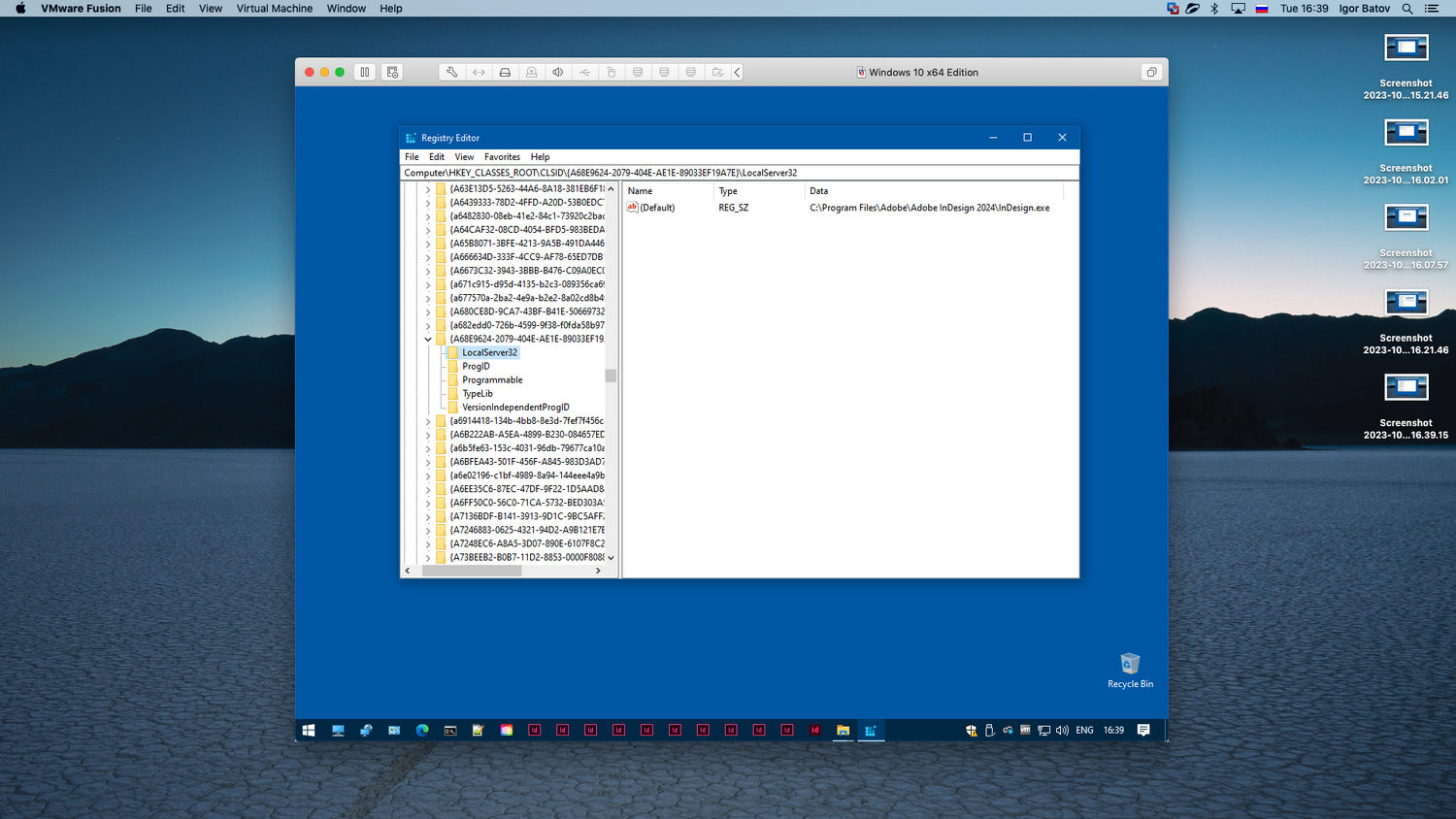

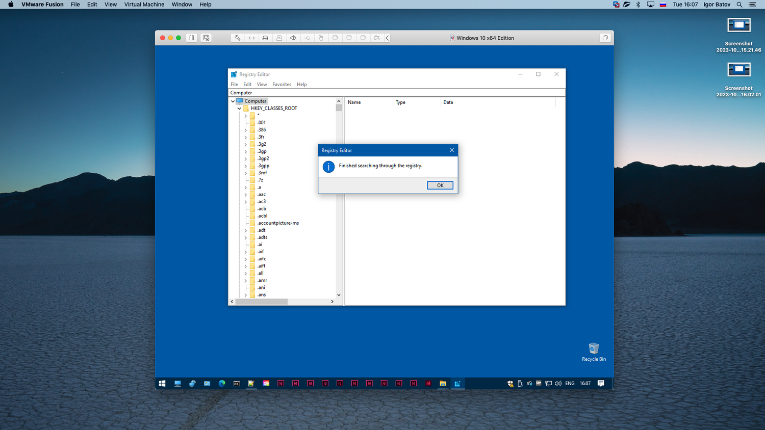

Смешно. TOP-1 request несколько, если не 5+ лет в таком статусе. Пишите инструкцию где что менять юзерам, если это важно.
Менять ничего не надо. Проблема есть, но 99,99% пользователей со сложностями не столкнутся.
Первые пользователи новой версии плагина под Windows пишут, что всё в порядке. Тем не менее ошибку устранить необходимо, но сделать это должны адобовцы. В идеале.
Я, правда, ждать не стал. Неисправность устранил своими силами. Но другим пользователям пока не могу рекомендовать этот путь. Поработаю, удостоверюсь, что побочных эффектов нет — тогда, если адобовцы ничего не сделают, можно будет пробовать.

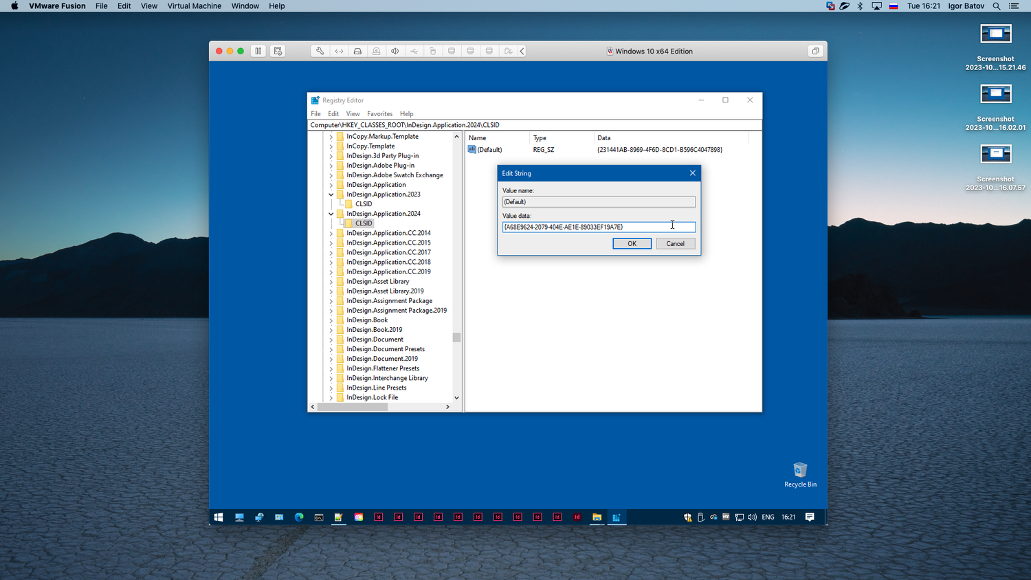

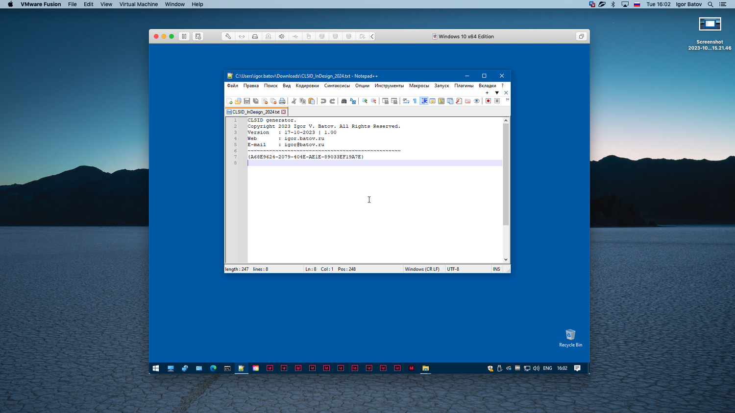

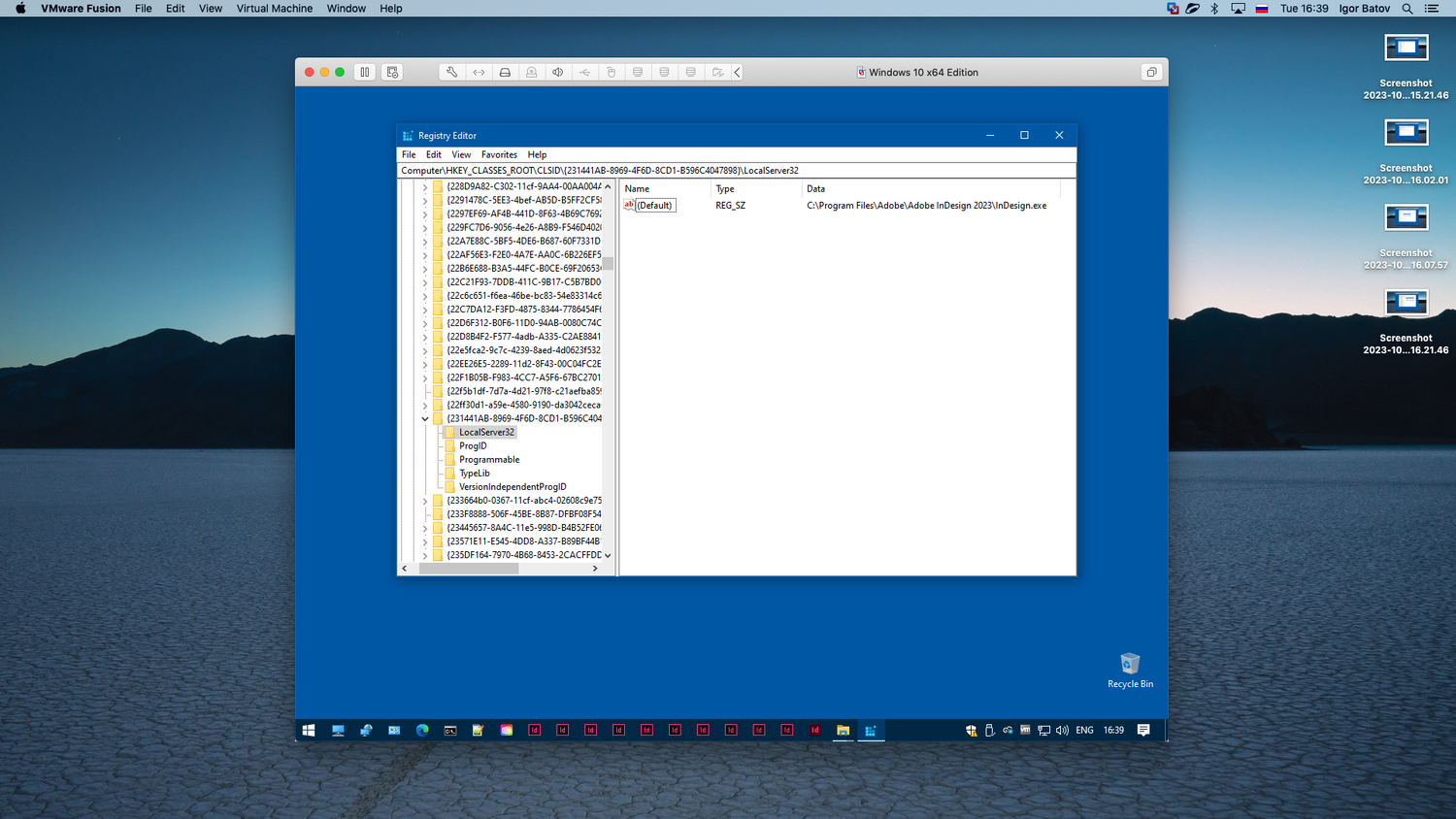

Идея моя очень простая. Написал генератор CLSID. Сгенерировал CLSID для InDesign 2024. Удостоверился, что новое значение уникально, то есть не совпадает ни с одним уже содержащемся в реестре. Экспортировал из реестра ошибочную ветку, заменил адобовский CLSID на свой, импортировал ветку в реестр. Установил плагины под InD 2023 и inD 2024. Всё работает, не конфликтует. Сомнение у меня в одном — не возникнет ли проблем при установке обновлений InD2024…
Для заинтересовавшихся привожу скриншоты разных этапов работы. Много времени не занимает. Еще одно замечание: проводил всё это на виртуальной машине, да и предварительно снапшот сделал.

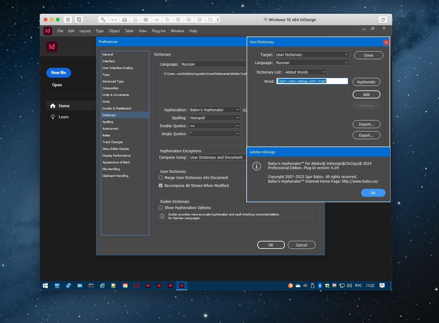

Уважаемые коллеги,
windows-версия batov's hyphenator™ for Adobe® InDesign® 2024 передана пользователям. 17 октября заступила на боевое дежурство.
В плагинах для InDesign 2024 работает то же ядро, что и в InDesign 2023. Подобное произошло впервые. Связано это с тем, что к версии 6.04 ядро было доведено до такого состояния, в котором дальнейшее вмешательство разработчика уже не требовалось.
Конечно, всегда что-то можно улучшить. Поэтому будет выпущена еще одна — заключительная версия плагинов — 7.00. Произойдёт это, когда объём словаря batov’s dictionary™, на который я опираюсь при работе над алгоритмом, достигнет 200 тысяч записей.
После этого планирую полностью переключиться на batov's spellchecker™.
Но проект batov's hyphenator™ не закрывается. Ни в коем случае. При работе над словарём я в обязательном порядке проверяю в добавляемых словах переносы. До этой минуты алгоритм справлялся со всеми новыми словами. Но русский язык неисчерпаем. Наверняка встретятся слова, которые потребуют внесения изменений в алгоритм. Это обязательно будет делаться. Далее по ситуации.
