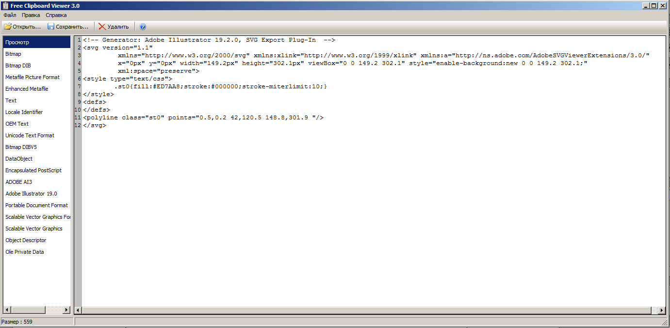

Там нативный адобовский формат, а в EMF-WMF могли и растр запихнутьМаловероятно, в Photoshop и InDesign должен вектор копироваться, PDF.

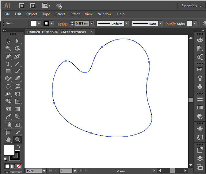

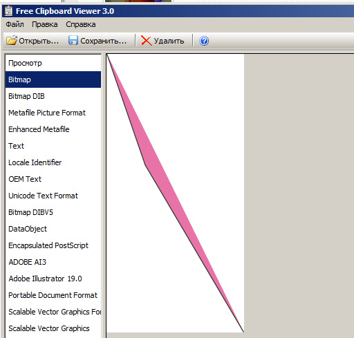

?У меня ЛЮБАЯ вставка (пробовал все варианты) дает картинку
Не, это совсем из другой оперы
Б-г с ним, с кореломНо на соседней машинке с СС2015 Корел не стоит.

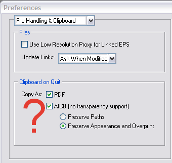

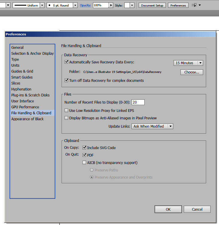

Дайте CLP файл посмотретьИменно СС 2015 (у меня) не дружит клипбоардом с Корелом (Х7)

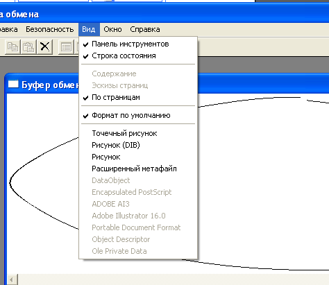

Это как? и с чем это едят?Дайте CLP файл посмотреть
Я для этого скриншот прилепилЭто как? и с чем это едят?
Там галочка в настройках на результат не влияет?СС 2015 (у меня)
Которая на скриншоте? Да не должна совершенно никаким боком влиять, повторяю, она совершенно для другого. Хотя с адобы станется, у них частенько бывает что один баг частично создает решение для другого - такой вот расовый подходТам галочка в настройках на результат не влияет?
пробовал с разными вариантами - не помогает (Там галочка в настройках на результат не влияет?
