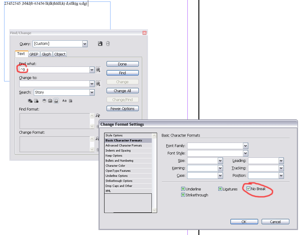

Ставить при всех таких случаях no break весьма трудоемко.
Почему?
Тупое присваивание nobreak не подходит?

Дело в том, что числа эти встречаются в каждом абзаце (могут по нескольку раз в пределах абзаца) и цифры произвольные (речь идет об объявлениях о продаже недвижимости, и цифры здесь - стоимость этой недвижимости), а сам текст довольно большой.

...необходимо, чтобы весь остальной текст переносился, а цифры - нет
Так nobreak в данном случае будет присвоен только цифрам.
Попробуйте. Не получится - тогда думать дальше.
Понял, большое спасибо!
