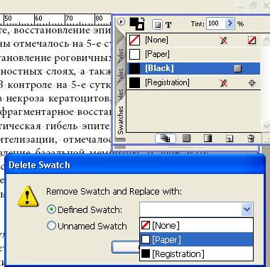

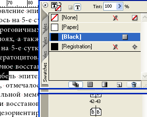

Да уж. И ведь знал, что Black нередактируемый, но наугад открыл файл, а там… Вобщем смотрите сами. Удаляется, зараза. В других - нет.
    12.9 КБ · Просм.: 627
    20.5 КБ · Просм.: 825

Ответ: Перекрашивание объектов
Попробовал в вашем файле заменить блэк на регистрейшн - система предложила запустить дебаггер!

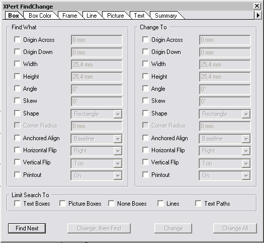

Возвращаясь к кварку...
Посмотрел на утилитку замены (работает, начиная с версии 4.1).
Да-а-а-а.
Только одну вкладку запостил, а там их - сами видите.
Вот ребята работали, основательно так.
    6 КБ · Просм.: 900
Это проблемы вашей системы cs2 4.04 все прекрасно заменяет в ЭТОМ файле.
Да, толко в этом. Это мой файл, не помню уже как я его сделал. Повторить не могу. Во всех новых Black нередактируем.
