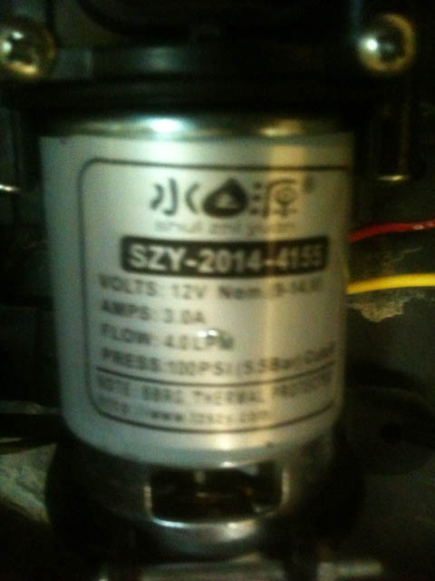

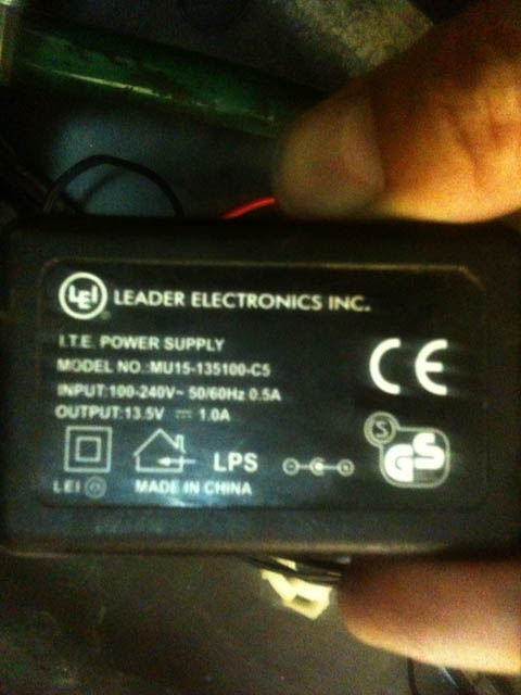

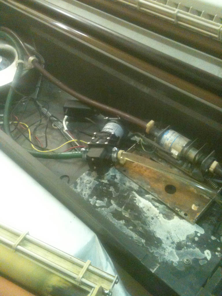

Ходил днями на Глюнца. захожу в одну тумбочку - там бардак, захожу во вторую - там другой Захожу под печку - там колхоз (жаловались - помпа фиксажная не работает). Гляжу на моторчик, потом на питатель к нему и удивляюсь. :D Срашиваю - а что такой худосочный питатель-то взяли? Так на столе работало от него - отвечают. Про взаимодействие симмисторного коммутатора с импульсным худосочником даже спрашивать не стал - посоветовал искать оригинальную помпу. Таконаждорогая!!! 'shok2' Ну дайте, говорю, старую - может восстановлю. А её механик (который колхозил) унёс... Теперь ручками фикс подливают.
ЗЫ а всего-то надо было выходной шланг помпы продуть.

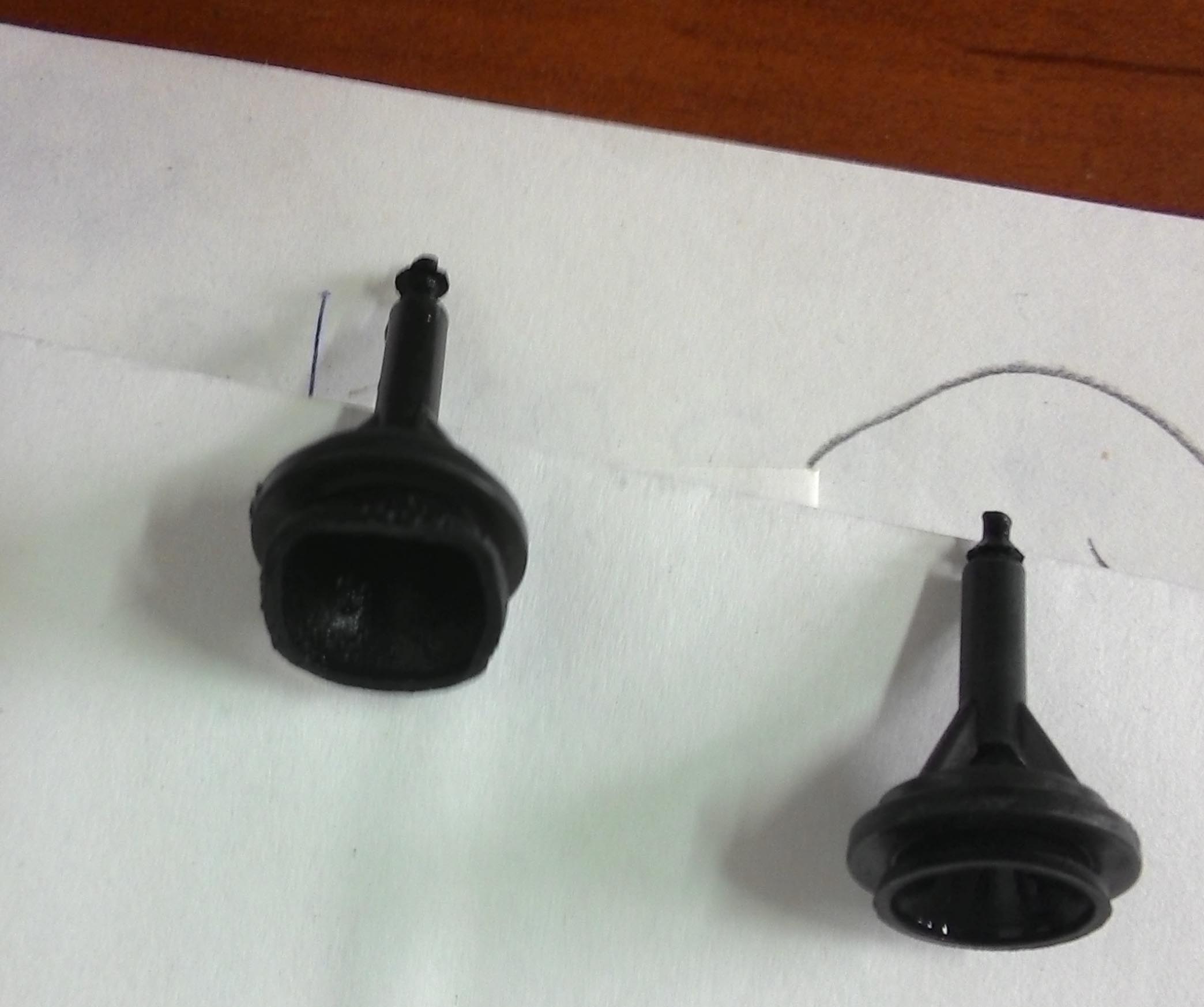

Бывает всякое.
Но это от незнания такие "конструкции" возводят.
У нас на НОРЕ пошел плавный недофикс.
Левый клапан практически стал квадратным за долгие годы жизни.
Вылечили сразу, за одно и прочистили помпу.:)
    193.3 КБ · Просм.: 567
И где вы добыли такой клапаночек? Обычно все проблемы с помпами из-за них.
ЗиПа нет давно, шестерни самостоятельно заказываем.
25$ за штуку в МакХаусе местном.
Делает их замечательная норвежская контора, выпускающая целый ассортимент насосного оборудования для нефтяной промышленности.
Кстати на фото справа - новый.
10-15 евро любые "родные" клапана кроме внутреннего "лепесткового"
он только с гофрой
Там ещё внутренний клапаночек-бабочка - ещё быстрее убивается, т.к. его ни кто не чистит никогда.
А я что-то не могу припомнить выхода из строя внутреннего клапана, даже на фиксерной помпе.
Вот внешние(конические) рассасываются до не приличных размеров, как будто получили установку от Кашпировского.'))' Ставил внешние лепестковые - деньги на ветер, не работают нифига.
