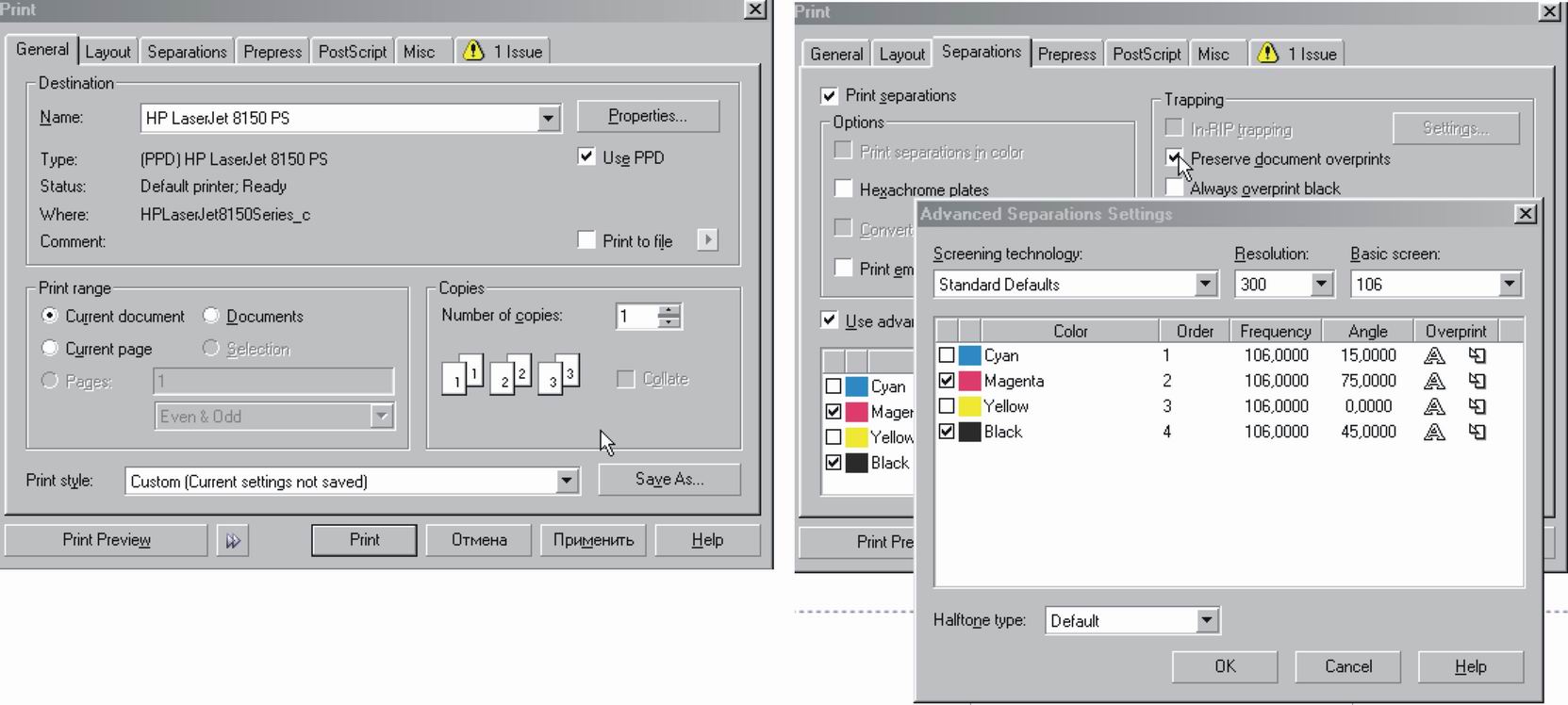

>>> Use PPD cтоит галочка
Ну не знаю. Я тут экспериментировал, ради интереса, у меня он все используемые ППД принимает, в т.ч. и от фотонабора. А ты файл ППД-то нашёл? Это именно файл твоего принтера? Путь к нему указал на него правильно?
Интересно посмотреть скриншот. Скинь примерно тоже (оба окна), что и у меня в предыдущем посте.
Ответ: Печать с Corela11 на HPLaserJet 8150N
ППД родной стоит, (других и нет) путь правильный: C:\windows\system\hp8150_4.ppd

Ну не знаю, странно. Может всёж тогда попробовать установить Adobe PS Driver... То есть воспользоваться наиболее полным, первым вариантом инструкции.
