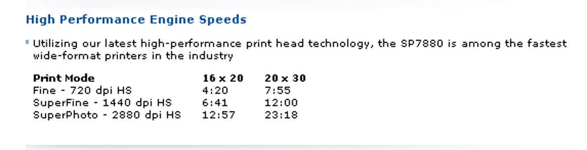

Плакатик 60х90 в высоком качестве за полчаса - устроит такая скорость? Тогда берите Эпсон.
Уважаемый ilias!
Ну зачем же так! 7880 в режиме SuperFine(1440x720) напечатает такой плакатик за 15 минут, а 11880 еще быстрее.
Ответ: Печать постеров... Вопросы новичка...
Ну да, вот такие (рекламные) данные (размеры в дюймах).
60х90 см это, я так понимаю имеется ввиду такой стандарт, как 24х36 дюймов.
В Режиме SuperFоto - фактически полчаса. :)
в режиме SuperFine - да около 15 мин...
без учета времени на "риповку".

хм, а есть ли реально заметная разница по качеству между SuperFine и SuperFоto)) думаю для 95% пользователей она будет незаметна, а вот скорость побыстрее)
Разница есть, но она будет видна только на очень хороших файлах, которых к сожалению очень и очень мало. Так что в большинстве случаев, особенно для картинки 60х90, которая рассматривается с расстояния не менее 2 метров, будет достаточно режима Fine(720x720). В этом режиме новые(880-ые)Epson печатают просто великолепно и очень быстро!
так я и написал про 95% пользователей поэтому)
