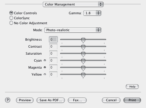

4. Настройки принтера: Управление цветом-гамма 1,8(при 1,5 получается чуть-чуть светлее.

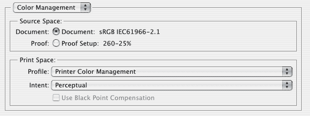

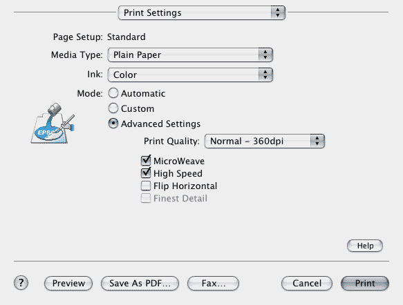

slavat сказал(а):
3. Допустим установки фотошоп по умолчанию.
Что такое - "допустим установки фотошоп по умолчанию"? У фотошопа много можно установок по умолчанию сделать.
Естественно, ты же общую градационную изменяешь.
И к тому же, как правило, у принтера тоже две настройки.
    9.1 КБ · Просм.: 1 170
    10 КБ · Просм.: 1 010
    10 КБ · Просм.: 1 179
Ответ: печать на принтере из RGB и CMYK
german
Установки фотошоп по умолчанию-установки производителя(alt-ctrl-shift при загрузке)
Совсем запутался. Только сильное затемнение при печати как раз как при установке на первой картинке -упр.цветами принтера.

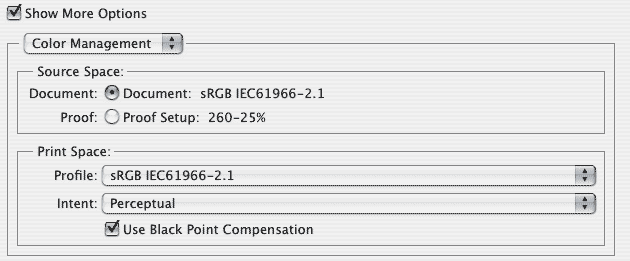

Первая картинка взята из меню Print with preview.
В общем, для ленивых есть примерно такой способ:
Выбираешь в фотошопе так, как в первом аттаче. Затем выбираешь в драйвере принтера нужный тип бумаги и отключаешь цветокоррекцию —*NoColorAdjustment. Печатаешь и смотришь.

При такой настройке у меня тоже темновато.

Использую термин обывателя - очень тёмная фотография.Особенно сильный завал в тенях. Допустим на отпечатке не различить смик 70/50/70/60 от 80/70/50/50. Ну вроде когда в окне печать с предпросм. устанавл. профиль принтера теперь всё приемлемо для первого раза.
Прошу простить за может быть бестолковые вопросы, но бывает что какие-то ответы собеседника наталкивают на что-то,что лежит на поверхности, а глаз замылился. Вот и сегодня я не заметил,что в вышеупомянутом окне при печати из RGB и CMYK фотошоп авто устанавливает разные профили и мысль полезла в другую сторону на настройки цветоделения.
