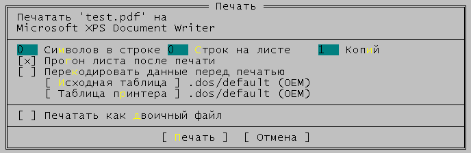

FAR, умеет посылать любой файл на любой принтер хоть USB, хоть не USB.

JAW сказал(а):
FAR, умеет посылать любой файл на любой принтер.
Только надо каждый раз не забывать выставлять двоичный тип передачи, а то он может бинарный дамп распечатать как текст — с добавлением LF к каждой строке и FF после n-ного числа строк. Впрочем, если у вас чисто текстовый PostScript, то это, наверное, по барабану.
Ответ: Печать из файла на USB-принтеры
Нет. Там в стандартных плагинах есть менеджер печати.
Он кажется всегда в бинарном виде посылает.
JAW сказал(а):
Там в стандартных плагинах есть менеджер печати. Он кажется всегда в бинарном виде посылает.
О нём, родимом Alt+F5, и речь. Везде, где я видел, он по дефолту выглядит как в аттаче — со снятой галочкой «Печатать как двоичный файл».
    5.3 КБ · Просм.: 2 995
А... Ну да...
В настройки плагина таки не догадался залезть. Никогда не пользовался, только знал о существовании.
