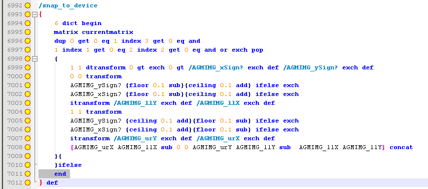

1998 сказал(а):
0.2 -- это потому что ps-парсер у иллюстратора "эмулирует" девайс разрешением 300 dpi. Причем упомянутое выше первым уменьшение действительно (разумеется!) привязано к пикселям девайса, а увеличение -- нет, хотя и зависит от разрешения девайса[…
0.2 pt — это максимум
    6.8 КБ · Просм.: 958
Ответ: PDF из Илла маскируется, из Корела - нет
бросьте Ваш ps дистиллеру с "разрешением" в нем 100 и 300 dpi. Будет видно, что 0,2 -- не максимум
+1px выводного у-ва с каждой стороны растра.
Тогда возникает вопрос 1 — а Corel зачем сует растр в clippath: походу растры у него не расширяются (по крайней мере, я этого не заметил).
корел вообще энигма. Но на самом деле, необходимость компенсации scan conversion увеличением имиджей -- еще вопрос. При прямом экспорте pdf из АИ и ИД не получим ни масок, ни увеличенных имиджей. То же -- при записи ps из ИД, если заверстаны АИ с растровыми изображениями. Можно представить и даже легко смоделировать, когда это приведет к браку (скажем мягче, артефактам). Видимо, лишь подтверждает, что воображение способно завести далеко от практики :)
