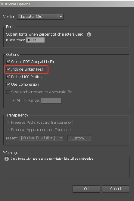

А еще есть вот такая галка :)
Но так-то и шрифты потерять можно, pdf получше будет :)

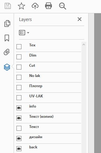

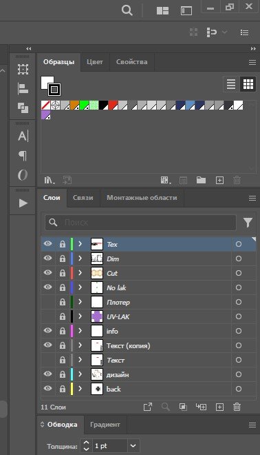

Нет, есть особенность - PDF нельзя. Нужно чтоб в ai.
Потом файл будет открыт опять в люстре уже в цеху. Нужно чтоб структура слоёв была сохранена.
Или - какие настройки при сохранении PDF выбрать, чтоб он сохранял бы структуру файла?
К стыду своему не изучил до сих пор PDF - потому что там сложно. Стандарт PDF и версия.
PDF умеет держать слои, но индийские программисты решилои, что при открытии PDF в AI слои не нужны./
для этого у эско есть плагин PDF import, он же есть в комплекте DeskPack
Что логично, ибо слои в pdf ни разу не одно и тоже что слои в редакторе :) И вариаций "наколоться" масса.
Любой каприз за Ваши деньги :) Но нужно держать в уме, что получить в итоге можно кашу вместо макета :)
Это не совсем слои. Просто индийские программисты решили, что при экспорте в PDF иллюстраторовские слои надо переделывать в Optional Content Groups, у которых идеологически со слоями очень мало общего. ;)

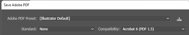

Сохраняйте вот так. Ничего не трогая в настройках!

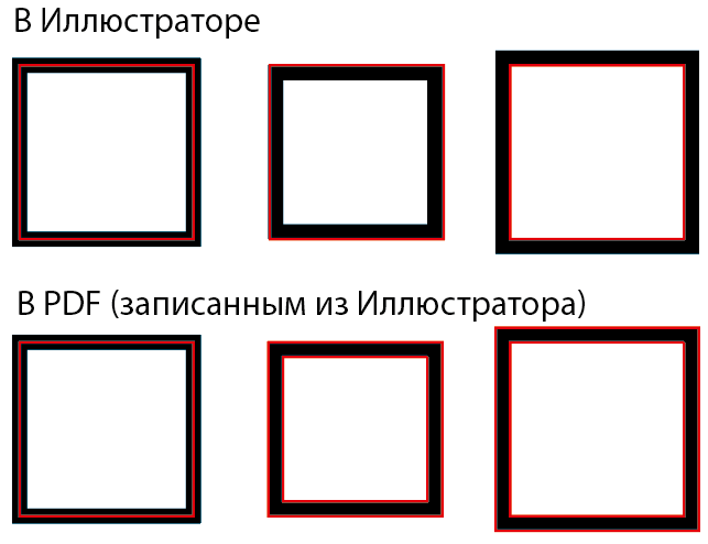

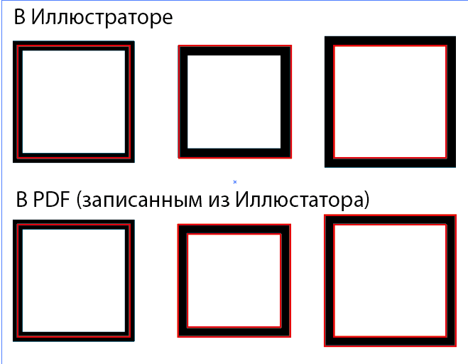

Плоттерная резка по контуру.
Помните, что в PDF Иллюстратора контурами являются только те, что по центральной линии нарисованы.
Контуры, которые сделаны не по центральной линии становятся скомбайненными объектами и для плоттерной резки малопригодны. (Красным выделил каркас для удобства)
