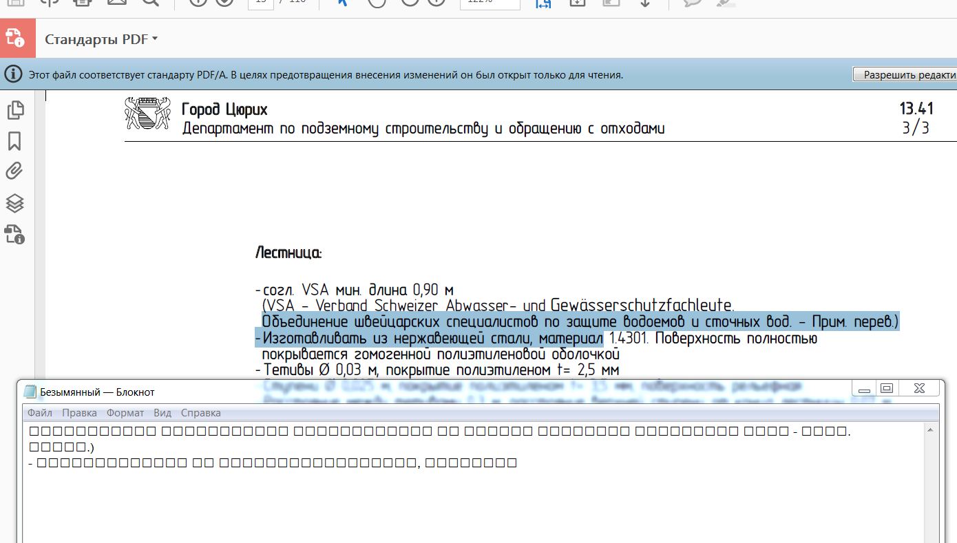

Текст должен иметь возможность нормального копирования, потом понадобиться для цитат с этого стандарта.

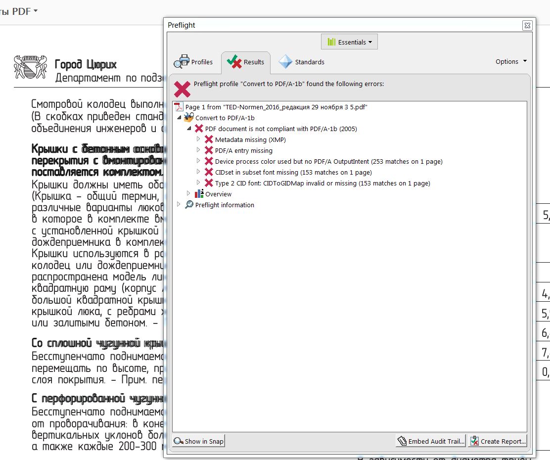

Ну что же, закончил читать эту ветку. Меня настоятельно отправляли сюда с этой темой. Итак, изучив и поняв, что нужно установить Acrobat и затем совершать какие-то манипуляции с дистилятом и префлайтом вот что получил на текущий момент... То есть не помогло.

Судя по последнему сообщению хочет чтобы читаемый текст банально копировала в блокнот, или не? Он даже для этого совершал какие то загадочные магические манипуляции с дистиллером и префлайтом, я почти заинтригован.
Хочет, да. Прочитав все сообщения понял, что нужно создать PDF A, разобрался как нужно это сделать. Что нужно сделать PS, а потом провести через дистиллятор. PS создал из странички в Acrobat, затем провел через дестиллятор. Но пока прогресса нет.
