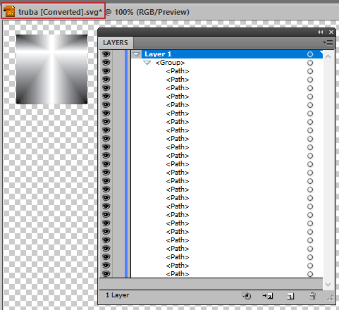

Разумеется градиент в svg есть.
Я еще помимо градиента в SVG использую CSS фильтр для раскраски трубы (полная или пустая в зависимости от цвета среды). Своеобразные задачи, не просто отрисовать трубу, а сделать ее динамичной, а в программе которой работаю SVG это стандарт, если хочу сделать что-то свое только импорт SVG.
Ну тут вам иллюстраторовские методы не помогут - ни кистей, ни градиентов вдоль пути, ни блендов в стандарте SVG точно нет
Экспортированная из иллюстратора труба в лучшем случае будет представлять собой набор полосок разного тона, который вам придется раскрашивать своими средствами

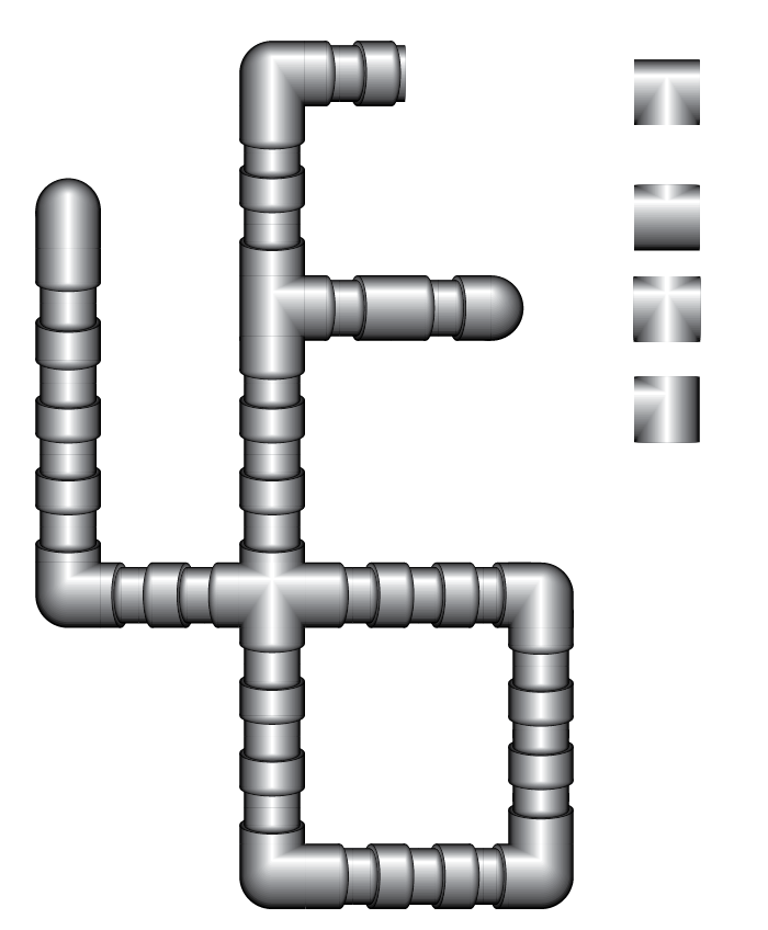

Градиенов нет.
Файл в ai
может пригодиться.
  • truba.zip
    truba.zip
    430.4 КБ · Просм.: 169
    75 КБ · Просм.: 180

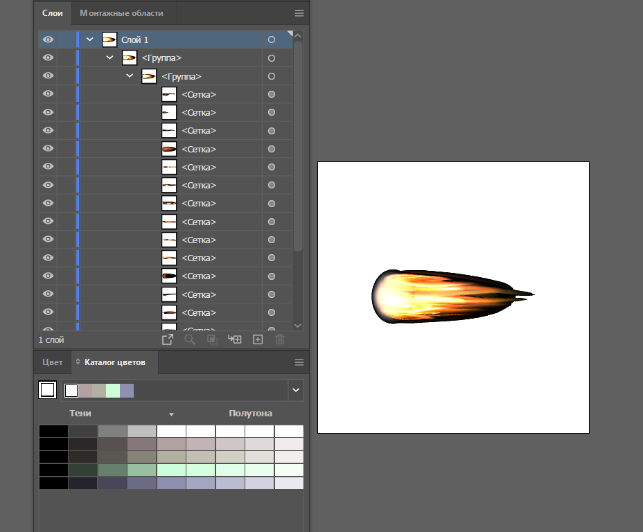

И еще вопрос, есть ли возможность в иллюстраторе сначала применить сетчатый градиент, а затем объединить сетку в один подслой, чтобы не было кучи разных фрагментов?
Я не совсем понимаю суть проблемы. Ну просто так взять и обьединить - в чем подвох?
я не понимаю как сетку объединить в один контур
Ответ на #55.
В вашем случае (трубы) элементы трубы и стыковки перевести в Symbols и работать с ними.
Раньше был плагин (не знаю как сейчас) mesh tormentor назывался.
Очень мощный инструмент для работы с мешами.
Бесплатный. Если ещё живой, можете его попробовать поковырять
