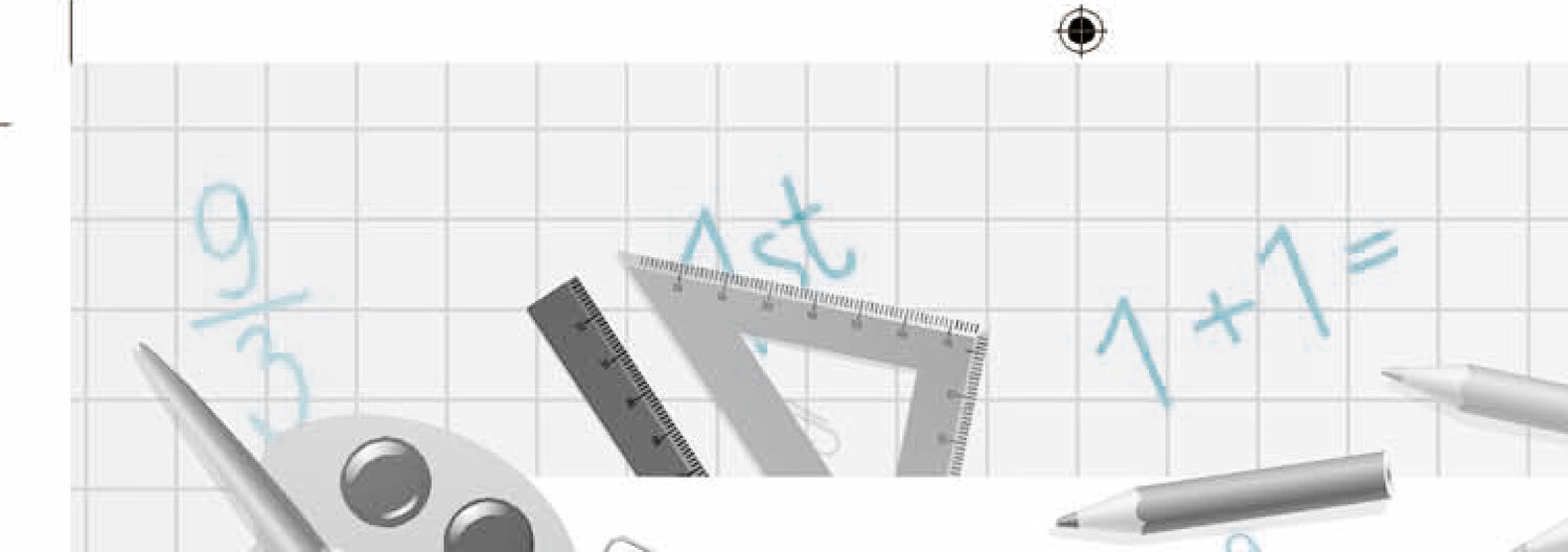

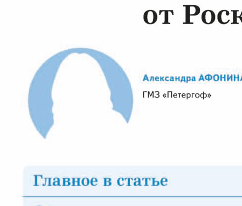

Вы будете смеяться, но мне впервые за 3.5 года принесли на контроль чистые листы, и вот...
Оказалось, что на протяжении полугода эта красота повторялась из номера в номер.

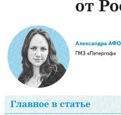

Арлекин 11 -- нет глюка
Да и забейте. Не такой критичный глюк, можно обыграть как элемент дизайна. Типа так и задумывалось. Я, если бы не Андрей, и не понял бы о каком треугольнике речь 👻.

чтд. ни один рип не показал такого прекрасного результата)

Кабы знать, ГДЕ вылезет новый дефект и КАК (насколько лояльно) на него отреагирует редакция журнала (народ въедливый, хотя обсуждаемый дефект проморгали)? Кстати, выяснилось - форма и размер треугольника от страницы к странице и от номера к номеру весьма вариативны (один и тот же файл фона - разные клинья, только оттенок одинаковый).

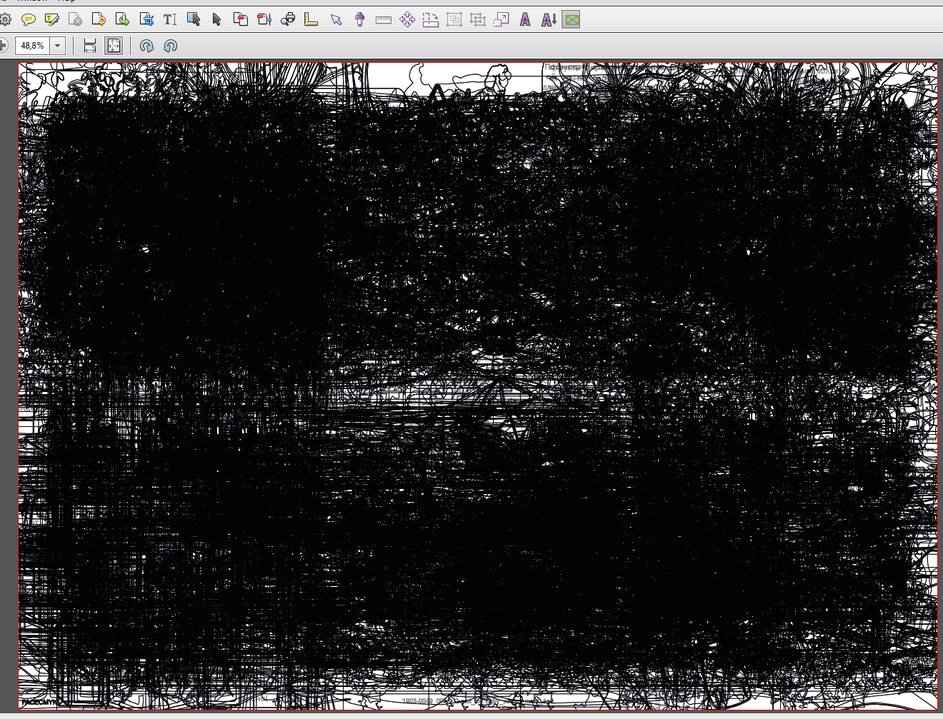

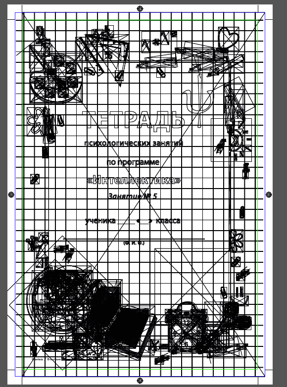

Зло из под Иллюстратора СС 2019 выглядит вот так '%)' просто раскраски векторные , но при этом прекрасно считается на актуальных RIP
117791
И вообще это просто ОБЫЧНЫЙ ФАЙЛ в сегодняшних реалиях
У меня 1/8 такой плотности элементов на полосе приводит к анамнезу из типографии "Файл не рипуется, упростите".

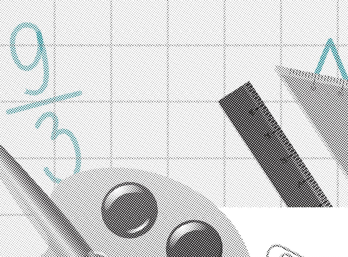

Про "Просматривать и утверждать jpg'и" - опишу реальный процесс. Нам на утверждение поступает PDF с результатом рипования (голый растр), в случае 2-цв. (K+PANTONE) материала такое, например (картинки кропнуты):
117810
По доброй воле типографии (или по нашему запросу) для снятия недоумения прикладывается "детальный" пруф:
117811
На основании таких данных и происходит утверждение в печать. Типография не скрывает, что "стандартный" пруф не дает адекватной картины в смысле результата (понятно, что "стандартный" и "детальный" пруфы для утверждения рипуются с разными установками).
В обсуждаемом случае "стандартный" пруф выглядел так:
117813
"Детальный" пруф не запрашивался, т. к. подозрений/неоднозначностей не возникало. Что получилось - см. стартовый пост темы. Хотя есть предположение, что и "детальный" пруф ничего бы не дал - в предварительном разборе промелькнула фраза типа "отследить появление дефекта никакими средствами до вывода не удалось". Тем не менее, виновник в лице препресса издательства (в сущности, я) уже найден. Остается разобраться - оргвыводы за головотяпство или "простим уж на этот раз, но пусть пообещает исправиться"
