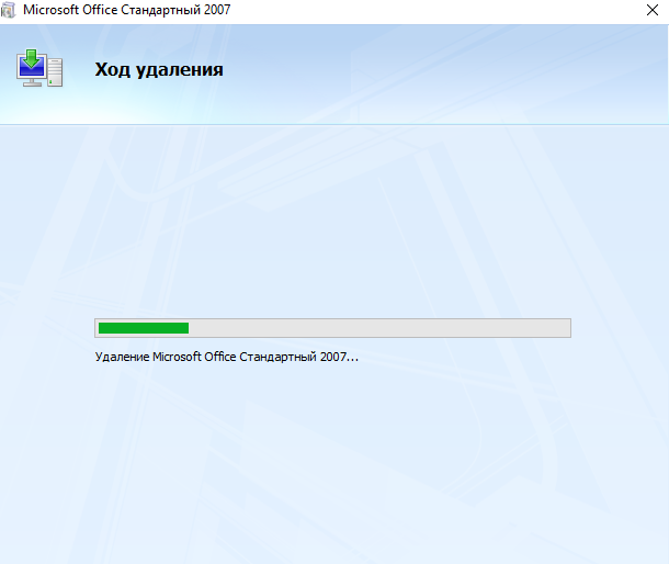

Я лучше проверю :)
То есть если снести офис к чертям, он всеравно его импортирует?
да. импорт и у меня есть и даже без установленного экселя

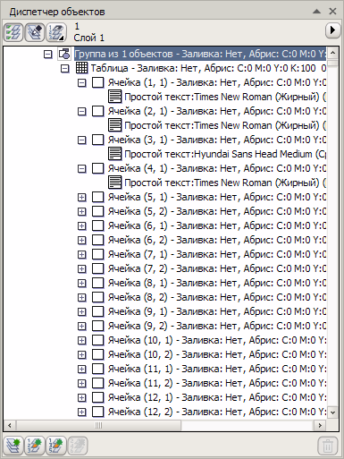

Импортируете, вытаскиваете ячейку и бинго!
не... визуально вытягивать так данные не вариант. хочется чтобы на "фоне" делалось всё. пользователь корел и не должен знать о формате XLS )))
А кто говорит про визуальное вытягивание?
Он прямо по ячейкам импортирует группу вытащить из нее макросом - как да пальца
ну фик с ним можно было бы импортировать и потом удалить объект. но.... после импорта скриптом он вставляет просто текстовую колбасу без структуры. ну и самое главное... он ТАК ДОЛГО делает импорт 22кБ XLS файла... что быстрее установить мелкомягкий офис....
