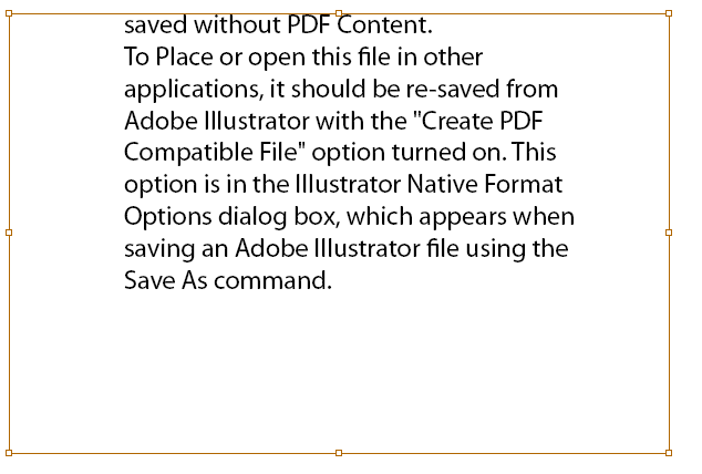

    19.3 КБ · Просм.: 836
Загнать пдф в Индизайн, добавлять новоё в нём. Старый текст с мелочной правкой - править тачапом в акробате.
У него нормальный файл с Private Data, только без линков. Нигде кроме Иллюстратора его редактировать удобнее не будет.
Я бы открывал по странице копию PDF без Private Data (выше был способ) и копировал картинки на место.
Прилинковать картинки (unembed) умеет облачный CS6 16.2 и остальные СС и плагины Esko и Astute.
