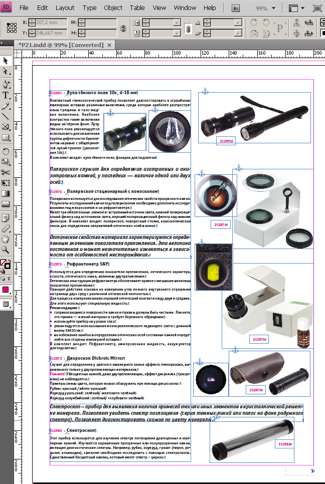

У меня вот так открылся
Да, очень интересно. У меня шрифты установлены, соответственно, на них при открытии не ругается. Как я понял, у Вас в CS4 открылся напрямую файл из CS2 или всё же пришлось через inx? Связано ли это как-то со шрифтами?
ОС у меня MS Win XP Pro SP3.
Ответ: Открыть файл CS2 в CS4
Напрямую из архива - P21.indd. Скорее всего, со шрифтами - CS4 ещё более "трепетно" к ним относится.
Win Vista Ult. SP2, InDesign 6.0.4
У меня в CS4 и без ошибок и даже без оверсетов если шрифт поставить.

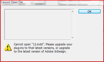

Переходим с CS2 на CS4. Есть куча файлов CS2. В самом CS2 они без проблем открываются на разных машинах. И вот такая засада с CS4. Очень тормозит процесс миграции.

Вот так:error2..JPG
Оно, часом, не CE версиях версталось?

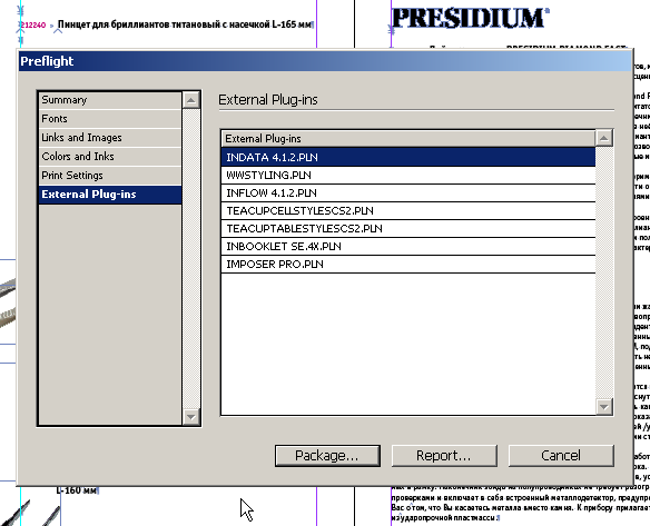

Или в одном из сторонних плагинов которые стояли/стоят в CS2.
Мой пост #1 содержит именно такую картинку :)
А в посте #14 уже упоминал, что не CE версия. Там как раз предлагали воспользоваться плугином для удаления CE-данных. Пользвался, не помогло.

Если дело в плугинах - возможно ли их отключение?

Тогда, вариант со сторонними плагинами - само то. INX надо полный. А на него могут накладываться шрифтовые заморочки.

Но, как говорится, аппетит приходит во время еды. Всё-таки остается неясной сама природа этого явления - почему из-за сторонних плугинов пропадает содержимое? И, самое главное - можно ли решить эту проблему радикально, т.е. без промежуточных стадий, описанных выше? В идеале видится вариант, как в предыдущих версиях - при открытии файла со сторонними плугинами (например, несовместимыми или устаревшими) InDesign CS4 выдавал бы КОНКРЕТНЫЙ список этих плугинов (а не как в моем случае) с возможностью отключить их при открытии (это, наверное, из области несбыточных надежд?).
В продолжение темы
Решил копать в сторону плугинов: скопировал плугины от CS2 в CS4. При запуске CS4 естественно ругался на устаревшие плугины, но запустился нормально. Теперь при попытке открыть какой-нибудь файл CS2 в CS4, например, тот-же, что использован для примера выше, появилось сообщение о невозможности открыть файл из-за устаревшего плугина, НО теперь "вредный" плугин указан явно. Уже впрёд. Т.е., зная плугин, можно попробовать его проапгрейдить до версии, совместимой с CS4.Но здесь другая проблема: производитель плугина (в моем случае - Teacup) прекратил поддержку нужного мне плугина как раз на версии CS2.
Значит ли это, что решить проблему с открытием файлов предыдущих версий можно только методом, предложенным suntory? Нельзя ли как-то "расковырять" старый плугин и прописать в нем, что, мол, соместим с CS4?
