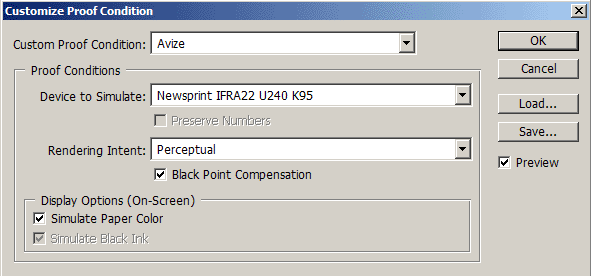

Профайл для газеты:
http://www.printingtechnology.lv/icc/Newsprint_IFRA22_U240_K95.icc
Картинки: lpi * 2. Т.е. 85lpi-170dpi, 100lpi-200dpi.
Печатается-то не dpiшная точка, а lpiшная. Пересчет при помощи простой геометрии. :)
Результат на печати смотреть в Photoshope/ProofSetup (см. attach)

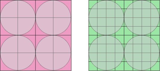

Никаких "вариаций"... :) Причем для ВСЕХ "случаев"...
На картинке: круглые - это lpi-точки. Т.е. печатные (на форме). Их размер зависит от "цветов" в ваших dpi-точках. Если совсем грубо (но понятно), то "усредняется" информация из 4-х точек (для соотношения dpi/lpi=2). Или из 16-х точек (для соотношения dpi/lpi=4). В последнем случае "теряете" информации больше, чем в первом. И это называется "лучше"? :)

Ответ: Особенности преперсс фото для газеты.
Печатается именно "dpiшная точка", а "lpiшная" используется как маска ( указывает печатать "dpiшная точка" или нет). Это если мы не используем адаптивного растрирования. В случае адаптивного растрирования печатать ли "dpiшная точка" зависит не только от маски ("lpiшная" точка), но и от соседних "dpiшная точка".
Такой алгорит возможен, но не используется в RIP'ах. Это легко проверить, если отрастрировать "шахматное поле" c разрешением вывода, где в "шахматном поле" белое поле 0%, а черное 50%. Отрастрируй его и выложи сюда результат.
P.S Чем плохо уреднять? Уменьшиться резкость. Расплывуться границы. Если на пальцах обьяснять.
