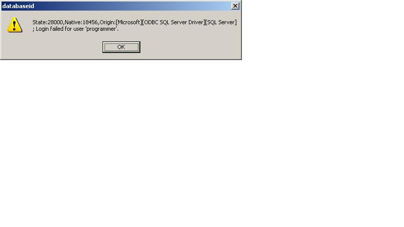

Собственно, всё на картинке.
Наверное, больше к знатокам SQL и т.п.
    14.9 КБ · Просм.: 1 125
Ну там же написано Login Failed.
Такой пользователь есть?
Пароль правильно указан?
К базе привязан?
Прав достаточно?
Может имя пользователя с одной m.
Programmer = BE
Programer = AmE
К базе привязан?

1. Какие вы...
2. И раньше, и сейчас установка проходит автоматом.
Сначала SQL, затем программа.
Никакие пароли для БД не вводил. Они должны автоматом поставиться такие, как надо.
Потому что и в самый первый раз имена и пароли не спрашивались.
Возможно, установка проходит через батник или ini, где нужные параметры заданы именно для БД Артиоса.
3. Пользователя 'programmer' нет, и никогда не было.
4. Возможно, нужно обратиться на другой форум, по БД и SQL (посоветуйте хороший)?
Это зря, желательно задавать пароль для sa.
На скриншоте он есть, так что делайте установку на чистой системе.
По SQL и здесь хороший форум, тем более с учетом программы.

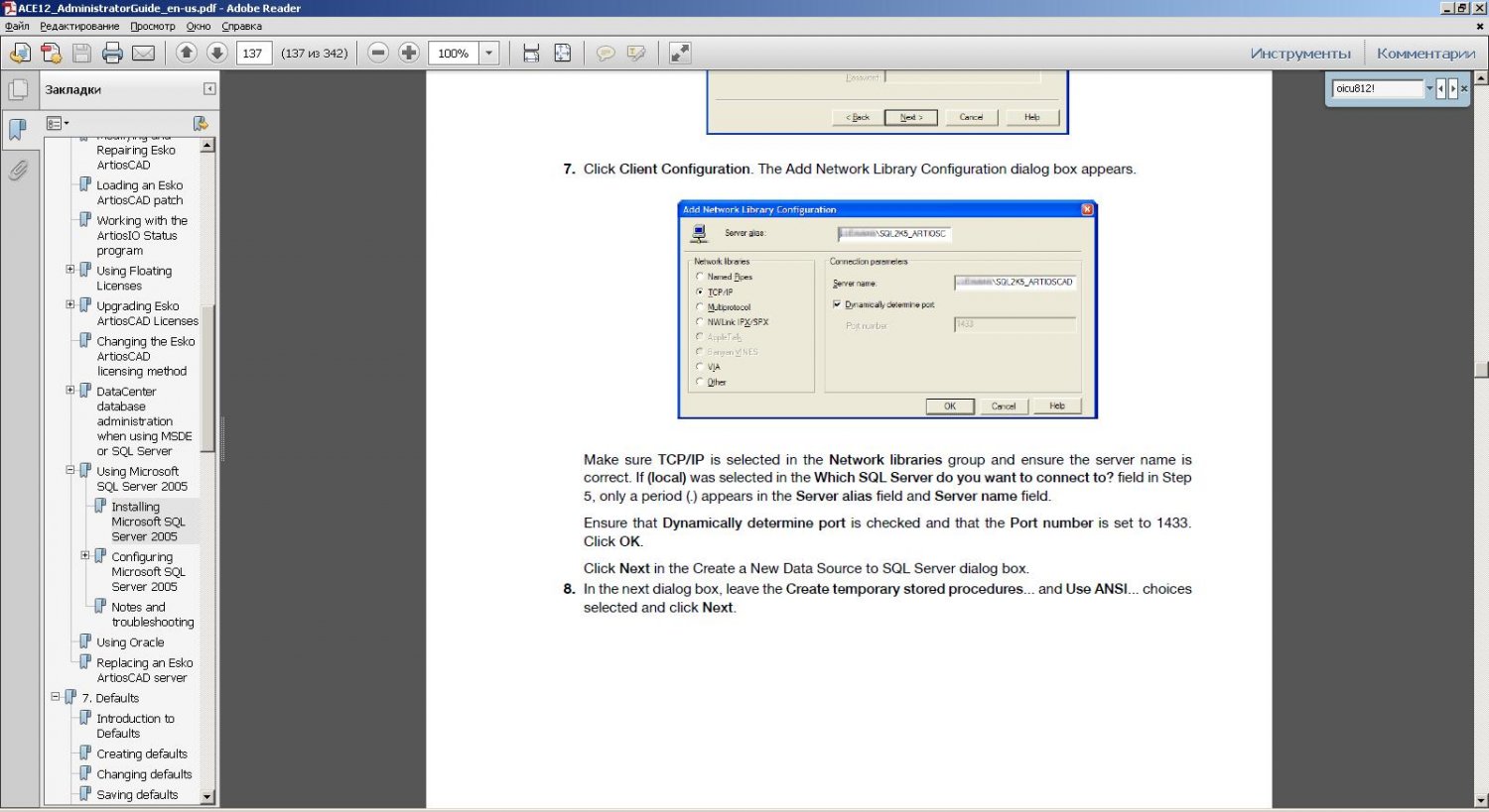

3. Вот, посмотрите
"Ensure that Dynamically determine port is checked and that the Port number is set to 1433.
Click OK."
Может, плохо видно - стоит эта птичка и серые цифры 1433.
Я пробовал. Когда доходишь до этой страницы, порт 1433 показан в окошке. Как только ставишь ту птичку, 1433 исчезает.
То есть, не работает так, как на картинке.
Чтобы и птичка, и цифры "1433" в сером окне.

3. Вот, посмотрите
В настройки клиента вообще не надо лезть.
Перед установкой полезно отключать UAC, файервол и антивирусы.
Правда, я заходил (для проверки) в Management Studio через Windows Authentification. А в хелпе написано, что нужно ставить SQL Server Authentification и входить так же...
В Management Studio вы можете заходить как удобней, а вот при установке не надо забывать ставить Mixed-авторизацию, что вобщем-то соответствует "SQL Server Authentification".
Click OK."
Всё понятно (по конкретному случаю). Только про эти настройки как-раз написано в разделе установки SQLServer. То есть, их всё же нужно делать.
