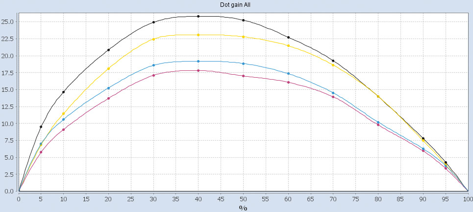

Несколько последних работ "явно тритоновых" для ч/б фоток я сознательно делал CMYKом, только из-за предсказуемости на всех этапах. И на экране, и на пробе, и на печати. Всё получилось как нельзя лучше. Полное совпадение. Не пришлось "красочками рулить" на печати...
И предварительно тестовую печать делали, чтобы понять КАК реально машины печатали. (в разных , но одних из лучших наших тип-фий). И потом изображения подгонял "кривыми" под реальную печать. Декларированное ISO 12467-2 и рядом не стояло. А авторы хотели того, чего они "видят"... :)
Тут без наработок @mihas я уже не обошёлся. Его "глубокий чёрный" очень помогал в этом деле. L* для самых тёмных мест был в районе 12-13...
Кстати маловато! Я сейчас своих убедил чисто черного накатывать L=12 (то есть с дельтой 4 от ГОСТ но в лучшую сторону). Глубокий черный тогда получается менее 10, контраст выше - смотрится дороже. Прямо под такой накат кривую и задал, печатникам непривычно - но они быстро просекли, что с правильными кривыми и правильным накатом стало-то хорошо и в пробу все само попадает.
У меня коллеги во Владике реально выкатали на тесте легко и непринужденно чисто черной из триады краской Anicolor L=5! Но это краска зачетная. Так что вам есть куда расти еще!!!
Мы остановились на "чисточёрной" 14-15 по требованию послепечатки. И я не стал рисковать. Моей тогдашней задачей тогда было всё-таки изготовить фотоальбом, а не ставить рекорды... :)
Если мы сможем сотрудничать с этой тип-фией в дальнейшем (а они вроде как хотят), то тогда начнём "порядок наводить" на всех этапах. Мне-то тоже хочется глубжее и ширее. Тем более, что TASCHENовский образец, на который автор ориентировался, содержал "глубокий черный" около 10, причем напечатано было двумя красками... Одна их которых чёрная, а другая тёмно-коричневая...

Перестраховщики!-))) Вы бы им сказали - я вам TIL 290 вместо 330 - вы мне взамен L=10 по черной!-))) То же на то же ведь фактически! А вообще поспрашивайте типографию про высокопигментированную черную краску, будет подороже, но будет реально L=5.
Да, перестраховались. Про меньшее кол-во краски я им, конечно же говорил. Но не смог повысить лимит доверия ко мне. Они и так очень сильно пошли навстречу мне и заказчику. Позволив мне "рулить их процессами". Это редко кто может позволить... Но им очень хотелось также и результат "для выставки" получить.
