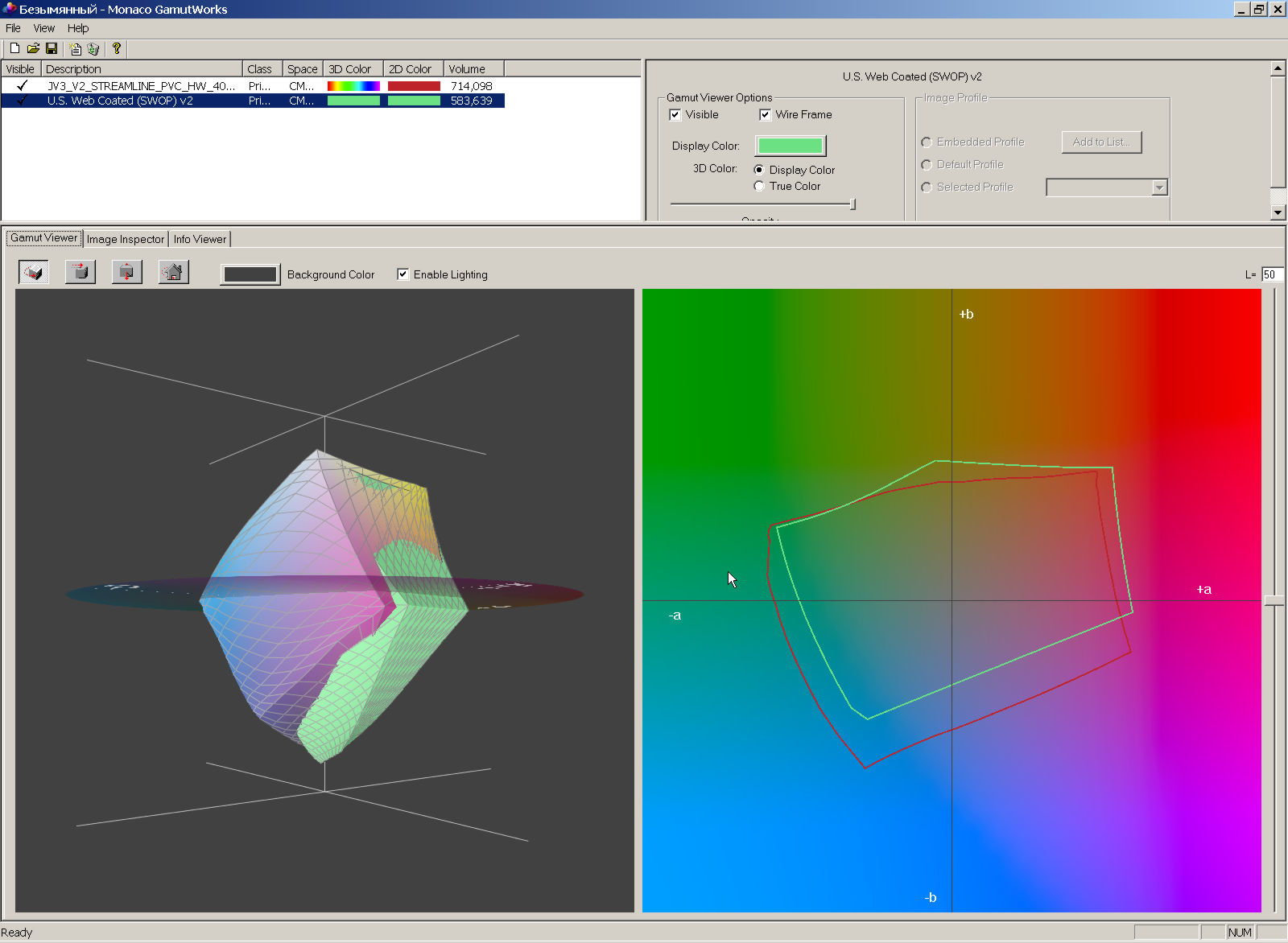

Ну почти... Вот экосольвентная Mimaki -- практически тот же Roland, только головки отличаются по конструкции (у Mimaki сдвоенные)
Это 360х540. На 720 --нет под рукой профайла --чуть лучше.
    184.3 КБ · Просм.: 1 076
Ответ: ONYXоидам вопрос по поводу настройки ICC Profile Setup
Ну вот судя по этой картине, можно сказать, что охват данного экосольвентника на данном носителе немного больше SWOP, и вроде даже довольно близко к Euro ISO Coated Fogra27. Он так же чуть-чуть "проигрывает" SWOP в "теплых" тенях и довольно ощутимо выигрывает в "светах".
Возможно для топикстартера это повод поменять пристрастия. :)

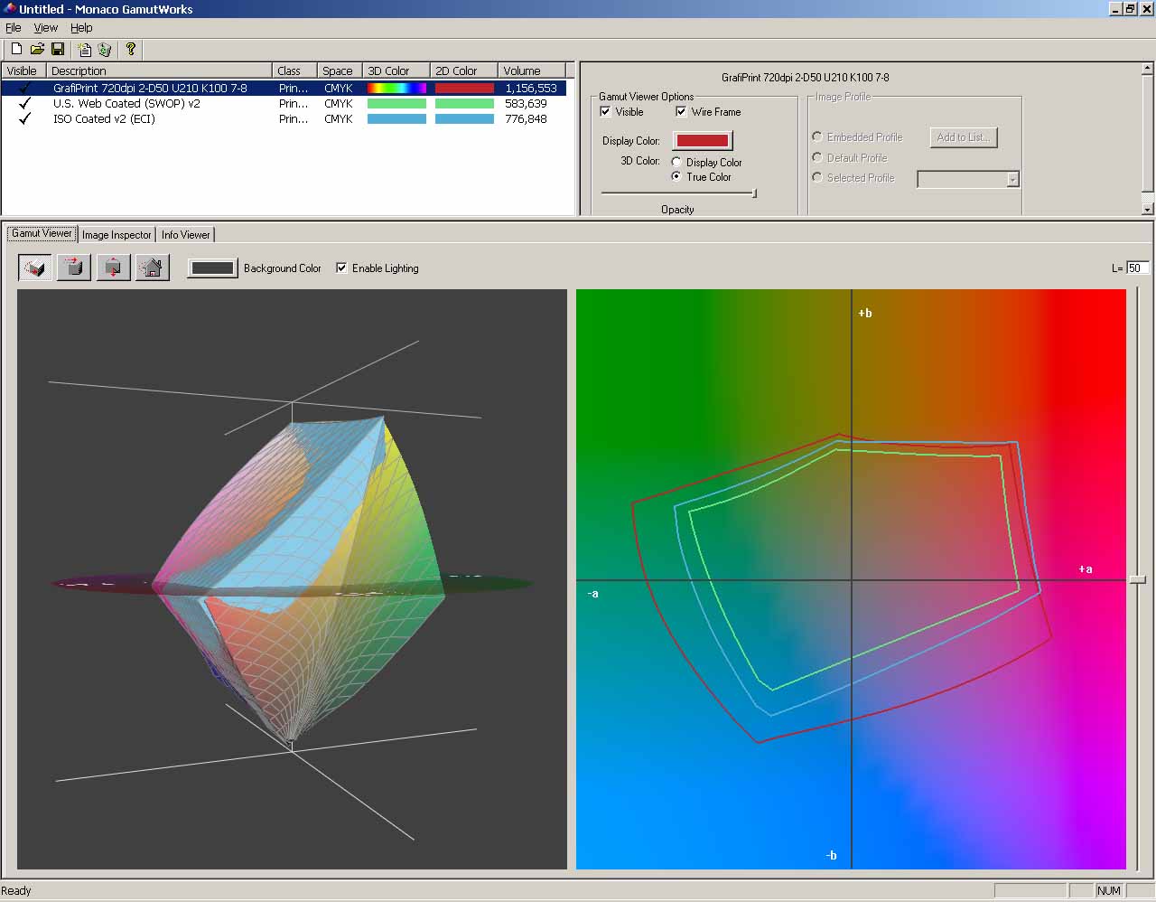

На картинке EcoSolventULTRA на ентой "неопознанной мной" GrafiPrint. Кроет и SWOP и Fogra39. Так что сплошной GOOD :-))
Не понял я одной простой вещи - зачем конвертировать во "входной" профайл ONYXа? Если я могу это сделать для "выходного"... Всё равно "вручную", так "на хрена попу гармонь"?
    111.9 КБ · Просм.: 964
