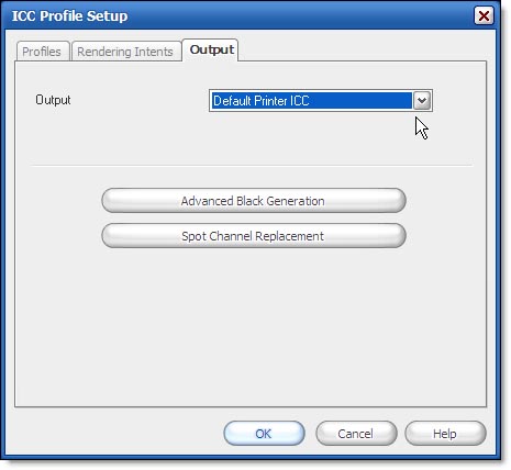

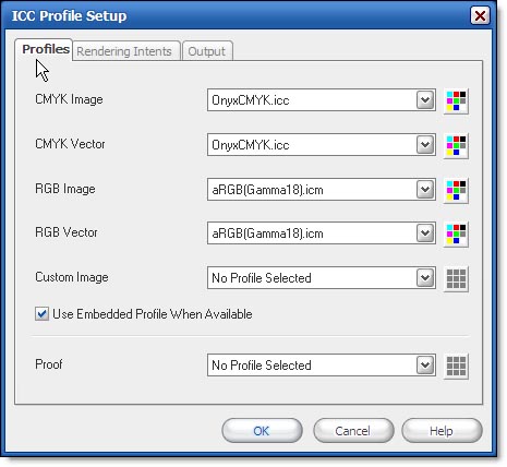

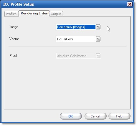

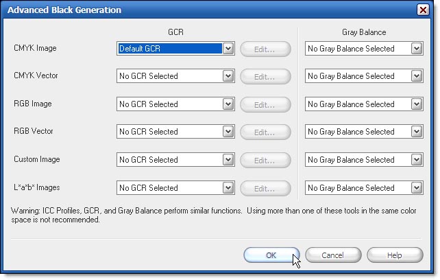

Не могу никак разобраться с указанными на рисунках установками. В описаниях в лучшем случае говорится о том, что небходимо установить "соответствующие" профайлы. "Соответствующие" чему? Верный ранее "метод тыка" пока тоже не помогает. :-(
Суперпрофайл устройства я успешно изготовил при помощи PO51. (Некий MUTOH на бумаге GrafiPrint, ONYX 7.0.6). Но пока работаю только через PhotoShop - Assign Profile, Convert to Profile... И мимо всех этих настроек... Усё ОК :-)
Но надо бы "автоматически". Для этого эти установки и задаются.
Идея в том, чтобы читался "внедрённый" в "выводной файл" (PDF, EPS, TIFF, PS) профайл (например, любимый SWOP). Конвертировался бы по профайлу устройства и печатался бы также "замечательно" как и был задуман при создании. Ну, а если его нет ("внедрённого"), то или файл не принимается в работу, или методом "подбора" вычисляется возможный. И вот как этот метод "подбора" в этих установках осуществить?
Для работы с "внедрённым" вроде бы достаточно только "галочку" поставить - но не "конвертится" :-(
Где же собака зарыта?

Внедренный профайл не всегда читается РИПами, если файл TIFF или EPS, то скорее всего прочтется, а если JPG, PSD или PDF, то шансов мало. Тогда будет назначаться то, что на закладке Profiles для соответсвующих типов объектов (растр, вектор...) и конвертироваться в то, что стоит на закладке Output с соответствующим Rendering Intent. Кстати у вас на этой закладке для векторных объектов стоит Poster, это примерно то же самое, что Saturation (Presentation).

Коллеги. В Onyx 706 (я с ним познакомился довольно близко) всё работает очень неплохо. Само за себя говорит то, что (цитирую): "ICC color matching provided by GretagMacbeth. All rights reserved. Copyright 1993-2006.". Там даже встроен ProfileMaker 4 (в 6.5 точно). Они активно разрабатывают свой собственный профайлбилдер... Я его не тестил. Не могу ничего сказать о качестве. Есть выбор между "родным", старым гретаговским и внешним.
Что касается workflow Onyx, то там тоже всё предельно ясно. На первой закладке "ICC Profile Setup" КАК И ДОЛЖНО БЫТЬ присутствуют Input Profiles. Исходные профайлы описывающие соответствие аппаратных сигналов цветовым ощущениям в вашем ФАЙЛЕ. Т.е. если мы имеем файл БЕЗ профайла, то в зависимости от характера данных - растровая или векторная графика и математическое пространство аппаратных данных (RGB или CMYK) - ему будет ПРИСВОЕН при конверсии один из 4-х профайлов, которые у Вас выставлены. Что такое Custom Image я не очень понял... В хелпе об этом нифига не сказано. Надо посмотреть мануал. Что такое Rendering Intent, я полагаю, объяснять не надо. На закладке "Output" располагается профайл устройства, "в который будет происходить конверсия" с использованием указанного RI. Т.е. ситуация ИДЕНТИЧНА фотошоповской - если открывается\печатается файл БЕЗ профайла, то соответствие аппаратных данных цветовым ощущениям определяется по одному из 4-х профайлов в соответствии с типом данных.
Пользоваться закладкой "Advanced Black Generation" не вижу смысла, поскольку вы уже указали генерацию черного при построении профайла. Я полагаю, что это эта фича существует для тех, кто не может изготовить профайлы. Прочитайте Warning внизу этой таблички. Совет - забудьте про неё.

Тут вопрос, организационный, workflow так сказать. Например так: все файлы на этапе предпечати ковертятся в ваш любимый SWOP и выводятся в TIFF, тогда в Profiles CMYK Image должен стоять этот самый SWOP, что в остальных... в случае TIFF CMYK уже неважно. Rendering Intent - Image... ну тут от специфики изображения, сами знаете... Vector опять же в случае TIFF - неважно. В Output - ваши суперпрофайлы CMYK, вопрос только в том, построены ли они с использованием линеаризации Оникса, если нет, то будет лажа. Advanced Black Generation Cmyk Image если есть соображения, связанные со спецификой изображения тоже можно подкрутить, если выходной профиль "родной".
Все вроде просто, или я чего-то не понял?
Вообще корневой вопрос - как были сделаны выходные "суперпрофайлы"? Если поверх Оникса, как "черного ящика" то надо просто зафиксировать настройки при которых выводились мишени и не лезть в них. А чтобы получить возможность крутить рукоятки Color Management Оникса надо и профайлы строить с его участием.

Под Custom Image имеется ввиду CMYKOG или подобная дребедень...
С output profiles такая история. Есть он или нет его - результат одинаков, почему-то... С inputом - "внедрён" profile или нет - тот же результат. Может я плохо "внедряю"? :-)
Порядок моих действий при изготовлении выходного профайла был таков:
1. При помощи Media Manager дошел "по шагам" до конца. Т.е. совершил линеаризацию устройства. С балансом серого сильно не мучался. Оставил это дело на "выводной профайл". Версия RIP Center. Поэтому сама ICC-профайлы не делает.
2. Затем напечатал ECI2002, "поусредняв", "посглаживав" и поискав вариант генерации черного сгенерил при помощи PrintOpen 51 выводной профайл.
"Серый" на печати - замечательный. В "светах" и "тенях" - усё ОК. До 1% разницу рисует. И workflow я представляю так же, как вы и описываете. Но на печати - как будь-то бы без "участия" моего выводного профайла.
Вот если "на входе" - "улучшенный" в PhotoShope макет - то GOOD. А иначе - не GOOD.

Это не у вас, у Оникса может не получиться использовать внедренный профиль :) например в какой-нибудьть PDF X-4/2007. Хотя надо экспериментировать.
А вообще про использование внедренного профиля лучше забыть, т.к. ИМХО заказчиков на широкоформатку, которые осознанно внедряли бы профиль я не встречал. Так что берите и епсы и джипеги и пдфы, показывайте их с настроенным под плоттер предпросмотром в соответсвующих программах на калиброванном мониторе. Если цвет радикально не устраивает - подбор подходящего входного профиля (и/или цветокоррекция) и конверсия, в тот профиль который стоит у Оникса в input Profiles.
Кстати профиль внедренный в EPS Оникс скорее всего схавает, но TIFF всегда самый простой и надежный вариант. Заказчику, принесшему макет труднее в нем накосячить такого (не относящегося к Color Management) , чтобы не было видно в файле, а повылезало бы при печати. Токо будьте готовы к тому, что понесут тифы с разрешением 2400 dpi. :)

В PhotoShope "конверчу" в "выходной", и отключаю "входной" за ненадобностью... Но хочу-то БЕЗ PhotoShopa... И какой тогда "входной" нужен?

Это опять же оргвопросы. Как можно без Фотошопа догадаться в каком цветовом пространстве "видел" макет дизайнер? Пусть скажет "мамой клянусь CMYK в SWOP, а RGB - в sRGB!". Ну или укажите эти требования, и тогда поставьте эти профиля в input Оникса, bitmap - Perceptual, vector - Relative, use embedded галку снять, а дальше - "кто не выполнил требования - я не виноват".
RGB... Надо иметь ввиду жизненные реалии: при RGB макете всегда существенно бОльший риск для неопытного Заказчика увидеть кардинально другую картину по насыщенным цветам, чем на его, Заказчика мониторе. Даже при печати на экосольвентном Роланде. Это часто случается на ярких плашках, каковые - не редкость в рекламных макетах. Ведь правильно включить экранный пруф не каждый догадается, а при коверсии в CMYK SWOP даже без включенного пруфа цвета хоть как-то "погаснут" на мониторе, примерно в нужном направлении.
Это все конечно очень грубо, и наверняка охват Роланда больше чем стандартный SWOP, но если говорить о поточной работе, то лучше перебдеть (сжать охват до SWOP), чем недобдеть, оставляя его в пределах sRGB.
