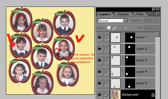

На примере приложенного (1)...
1. Выделяем "лицо" в рамке (elliptical marquee tool)
2. Ctrl+J
3. Ctlr+click на новом слое, получаем выделение
4. Кликаем на иконку add layer mask
5. Снимаем линк слоя и маски (кликаем на звено цепочки)
6. Кликаем в иконку слоя
7. Ctrl+T, зажимаем shift, тянем за край (например правый-верхний), до тех пор пока лицо девочки не примет размер ~= мальчику - эталону, Enter
8. Центрируем в кадре (Move Tool)
9. Еnd
