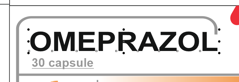

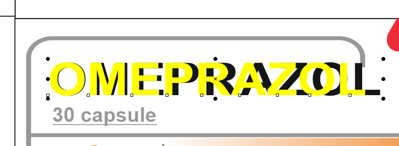

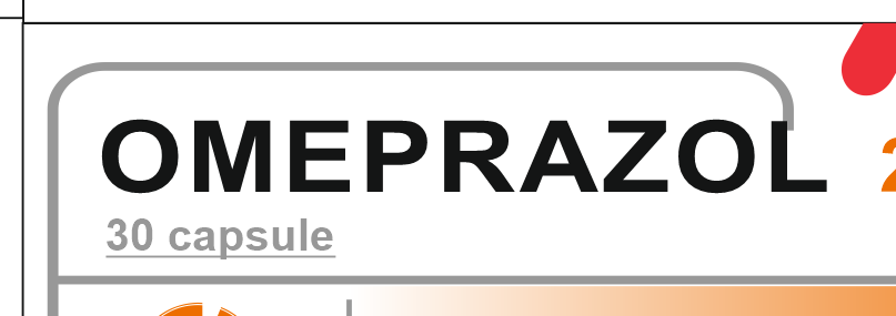

нашел, что происходит со шрифтом. Но это мало чем мне помогло, может кто-то из вас поймет в чем дело: на новой системе файл открывается с нажатой кнопкой "Интервал между прописными буквами" (и новым корелом и старым). Тот же файл на 7-ке открывается с Ненажатой кнопкой... И по-моему так не со всеми файлами, поэтому где нужно нажимать, а где не нужно сложно понять, поэтому вручную тыкать не хочется...

1 - как открывает сейчас
2 - как должно быть

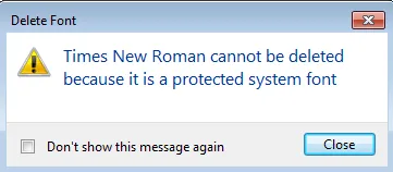

Системные шрифты защищены.
По-разному пытались
Если очень хочется, можно из другой системы поменять не трогая реестр, Live CD/USB например.
Вообще мне кажется дело не в шрифтах/версиях, но если не лень, можно проверить эту версию с версиями шрифтов.
Непонимание эту защиту не снимает. ;)
По мне так вполне нормальная защита от дурака.
