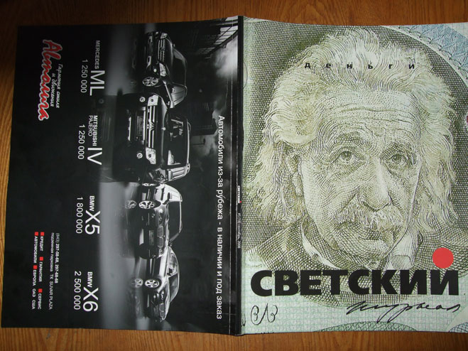

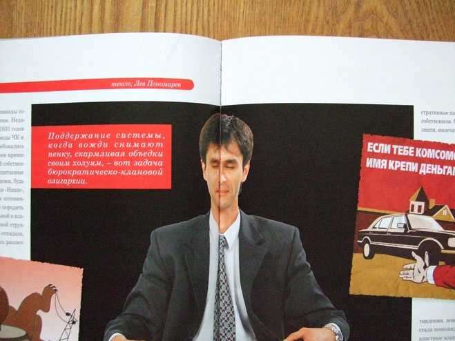

andrejK вы безусловно правы, но знали бы вы сколько народу забивает на эту ручную компенсацию и раздвижку. Открываю журнальчик с гордым названием "Светский" на хорошей бумаге от известного (в нашей песочнице) издательства. Вроде бы и сделан неплохо...
    77.3 КБ · Просм.: 928
    107.7 КБ · Просм.: 990

2. коли таки там есть разворотные фоты -
мы флудили не зря :) поскольку КУЛЬТУРНАЯ
вёрстка разворотных подразумевает раздвижку

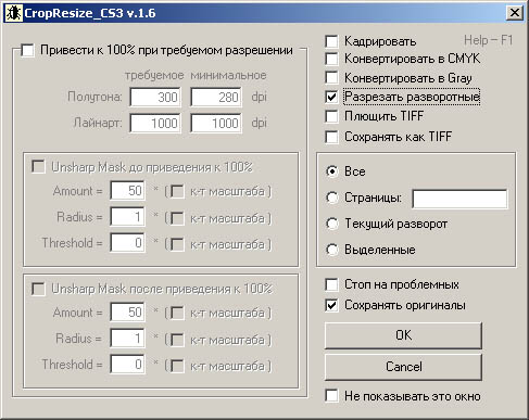

Возникла непонятная проблема!Есть сверстаный макет книги (я не знаю кто его собирал), так вот: собран он в индизайне, это книга с кучей фотографий, но вствлялась картинкане на лист(по отдельности), а на целый разворот одна- в итоге, когда убираю развороты, а оставляю полистовой- то ЕСТЕСТВЕННО!!!! картинка остаётся на одном листе, а второй лист остаётся пуст.
С этим что-нибудь возможно сделать?!!!!!!! кроме того как резать каждую картинку напополам и снова вставлять.
надеюсь вы поняли мой сумбур...спасибо
Скачайте скрипт CropResize.
Задайте настройки как в аттаче.
    61.4 КБ · Просм.: 679
