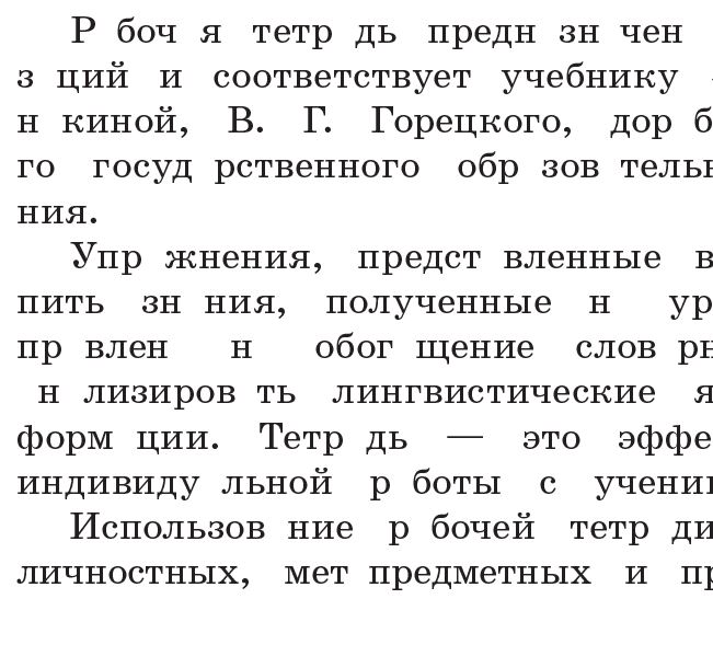

Я его буду прогонять на этой неделе. Статисика нужна, так ли это или не так. С одним файлом получилось. Но там руками придётся выбирать шрифты. Ситуация выглядит так:

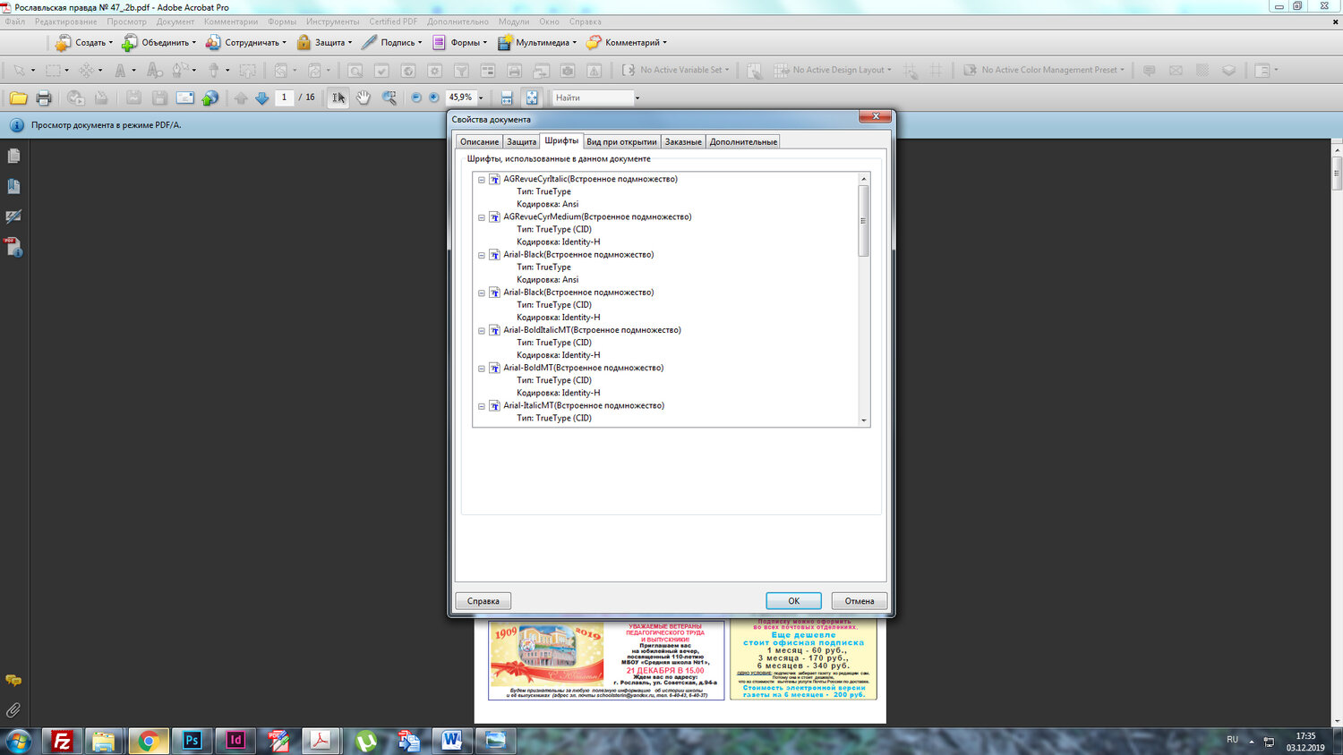

Мне переустановить программы? Изучая это тему уже вторые сутки, я немного начинаю сходить с ума. Посмотрела инструкцию, есть текстовый слой и он исправен. Я просто не понимаю, почему у меня в файле переделанном в моей программе, нет никаких ошибок и файл переводиться в формат нужный, а там не принимаю якобы это не pdf a, как искать ошибку если, как мне кажется, моя программа эти ошибки исправляет сама. И при открытии файла вверху указанно, просмотр pdf a. т.е. все же верно должно быть.
Мне сложно на самом деле описать ситуацию, методом тыка я вроде бы нашла как все делать, и мне казалось не так уж все сложно, а вот теперь последние 5 недель именно одну газету не принимают(

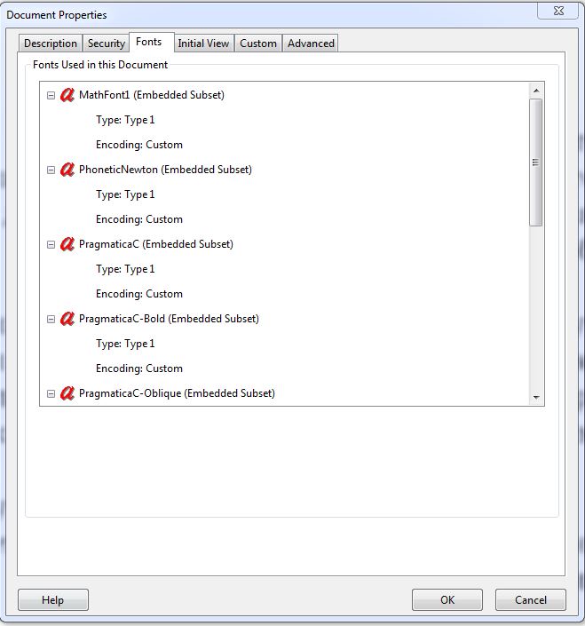

В свойства файла посмотрите. Что там про шрифты написано? У меня стоит subset. Это не правильно для pdf/a.
    59.5 КБ · Просм.: 375
Это не совсем так. Сабсеты - это конечно, зло, но оно еще не так с большой руки, судя по всему, РГБ на него смотрит сквозь пальцы при нормальном копировании текстового слоя. Тут же совсем другая ошибка которая запросто передистиллированием может вылечиться, не понимаю, что в данном действии такого противоестественно неприличного, что вызывает у честной девушки такую истерику?
