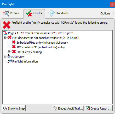

Вроде бы получилось загрузить архив с одной из проблемных ПДФ
Обязательный электронный экземпляр и преобразование PDF в PDF/A
Проблема с Embedded Files как я и обещал, решилась обычным передистиллированием
Но у вас там другая проблема есть

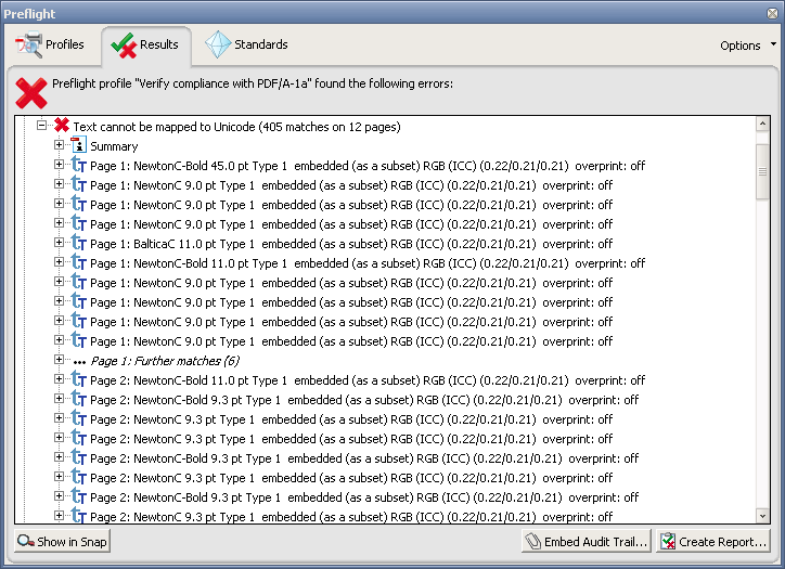

1553674012659-png.116996
    52.3 КБ · Просм.: 797
@_MBK_, а зачем ты проверяешь соответствие стандарту PDF/A-1a? Достаточно соответствия PDF/A-1b.

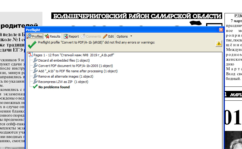

сконвертировался

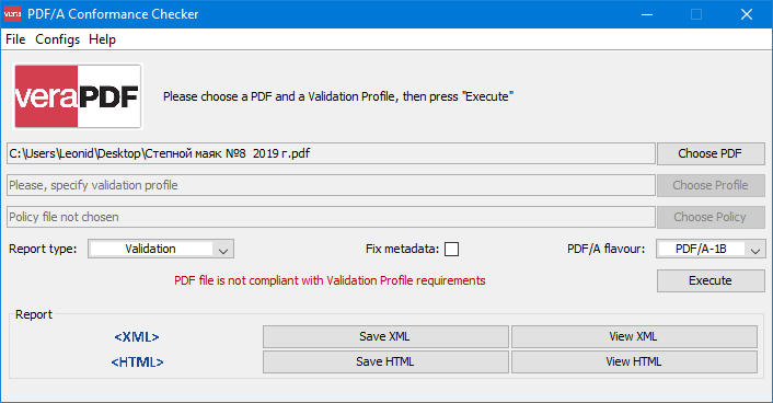

Я не конвертировал, я просто проверил выложенный файл на соответствие стандарту. Понятно, что если с ним что-то делать, то, возможно, что-то и получится.

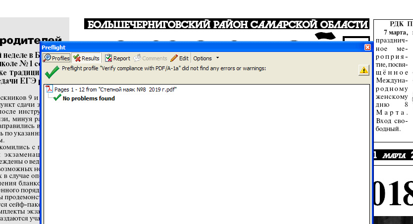

у меня и проверяется тоже без проблем:
