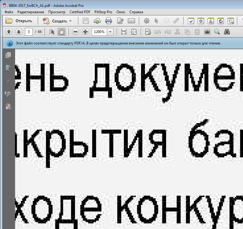

Попробовал сделать это в 12-м Файнридере. Может, я что-то делаю не так, но почему-то весь текст в конечном файле растрируется, причём как-то грубо:Добавлю 5 копеек. Создал в InDisign профиль pdf (300dpi и т.д., согласно требованиям). вывод всего номера в pdf, затем открываю его в ABBYY FineReader 10 Professional Edition. Пункт сохранить документ как - документ pdf/a. Ошибок нет, проверка на сайте проходит на ура.
Ну так и задумывалосьПопробовал сделать это в 12-м Файнридере. Может, я что-то делаю не так, но почему-то весь текст в конечном файле растрируется, причём как-то грубо:

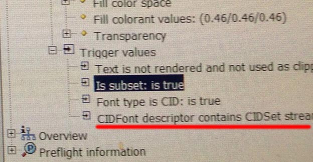

Оказалось, что вот это:
у меня вылезало из-за шрифтов CompositeTT:

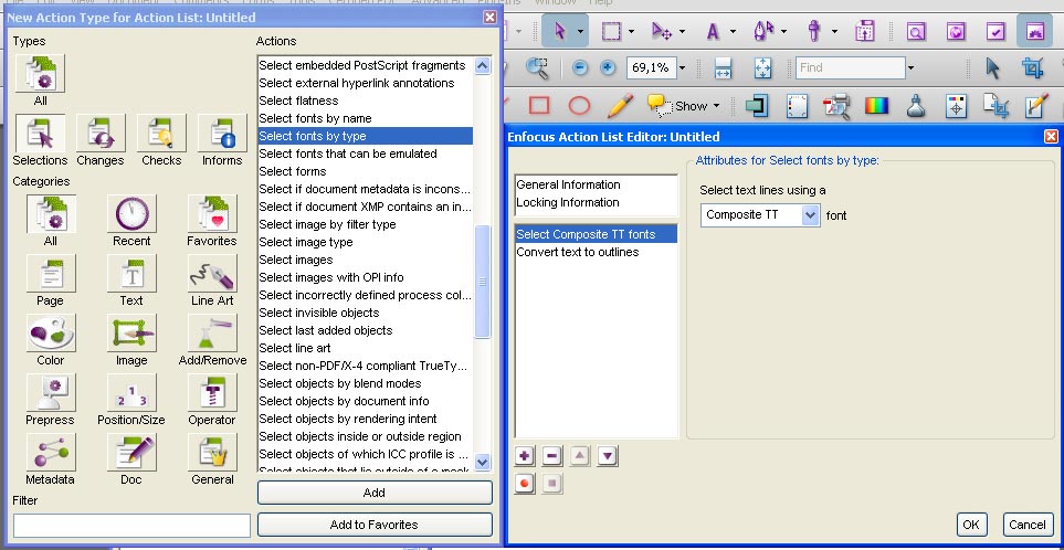

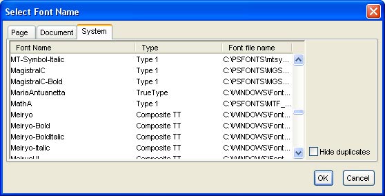

Сделал в питстопе экшэн и скурвил эти шрифты (только их!) оптом:
Проблема исчезла.
Если в будущем проблема вылезет ещё на каком-нибудь шрифте другого типа, то в Питстопе можно также выбрать для выделения шрифт по имени - и скурвить только его.

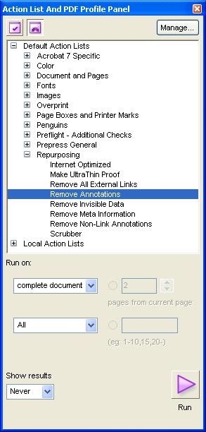

И ещё дошло до меня, как решить проблему появления вместе с тэгами Link Annotations (см. предыдущее сообщение - #19 в этой теме). Чтобы не удалять их вручную (как сначала сделал я), можно также воспользоваться питстоповским экшеном:
Может, кому пригодится, если будет делать PDF/A-1a для РГБ.[/QUOTE
