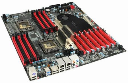

Из интересных новинок:
http://www.ixbt.com/news/hard/index.shtml?12/83/50
Подробные фотографии системной платы EVGA с двумя процессорными разъёмами LGA 1366
+ 2 проца
+ 6 слотов памяти ддр3 (обычной?)
+ 7 (СЕМЬ) слотов для видеокарт х16
Вероятно, если не ецц/рег память ддр3 тут, и если цена будет антикризисной, то получим рабочую конфетку. Если сюда удастся впихнуть два i9xx, а не обязательно ксеоны 55xx, то вообще праздник будет. Но по обоим пунктам сильные сомнения, хотя мечта сбросить сёрверную стоимость железа до вменяемых величин уж больно приятна ;)
Семь слотов... Ну в три впихнуть по ферми, а в оставшиеся четыре по тесле... или наоборот... аж дух захватывает!

Ответ: Обсуждение темы "Компьютер на основе серверных комплектующих"
скорее всего просто ЕСС, без reg.
Тоже сомнительно. I7 под 1366 конечно мало от ксеонов отличаются, но вряд ли они под многопроцессорные системы расчитаны. Ну и надо учитывать, что это железо для т. н. энтузиастов, а на них грех не нажиться ;)
Однако у ксеонов 35хх (тот же самый блумфильд, что и настольные и7 9хх, но в серверной обёртке) хоть и заявлена ецц, но по спекам с интеловского сайта спокойно может работать и без ецц. То же самое и раньше было, сёрверные чипсеты спокойно могли работать и без ецц и без рег, зависело только от производителя матплаты, северный хаб спокойно работал и так. Более того, в инженерных биосах даже у кеша процессора можно было выключать ецц.
Тайна сия велика есть, угу. Помнится, во времена пней2 и пней3 они спокойно пахали в двухпроцессорных вариантах не на интеловских чипсетах, хотя сам интел про это глухо молчал, пока не выпустил более поздние ревизии/серии с заблокированными DP-фичками. Редиски.
Угу, проблемы только в аппетитах производителей.
Аппетиты есть все. Но среди аппетитов предложения между аппетитом топового однопроцессорника (неэкстримового) и аппетитом младших двухпроцессорных машин со сравнимыми уровнями процессоров просто огромная дырища в примерно сотню тысяч рублей (и это только разница в процессорах).
Однопроцессорник экстримовых серий эту дыру не закрывает. Так что заметная часть аппетитов оказывается неудовлетворённой, а как нас учили, зверство капитализма заключается в том, что спрос рождает предложение. И где это предложение? ;) Обсуждаемая материнка -- надеюсь, это оно.
Но СЕМЬ слотов х16!...
