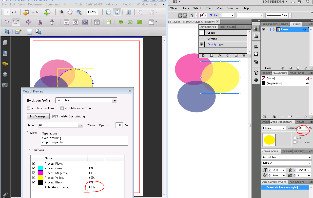

если тени и прозрачности заявлены и версия pdf это поддерживает - почему они должны потеряться?
Мне по работе часто приходится иметь дело с "готовыми" макетами в виде pdf разных программ верстки которые требуют исправления/доработки.
И зачастую средств Акробата для этого не достаточно (как вариант - не удобно). Потому именно Иллюстратором и приходится это дело править. Чем же мне это делать, если вы считаете, что я делаю не правильно?
p.s. повторюсь - у меня лично не возникало особых проблем, наверное я что-то не так делаю....
