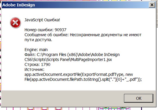

app.activeDocument.exportFile(ExportFormat.pdfType, new File(app.activeDocument.filePath.toString(). split(".")[0]+"_.pdf"));
Ошибку выдал
    46.5 КБ · Просм.: 168
Вы запускаете быстрее чем я пишу '))'
Еще раз скопируйте одной строкой '))'
Скопировал одной строкой запустил. Ошибка

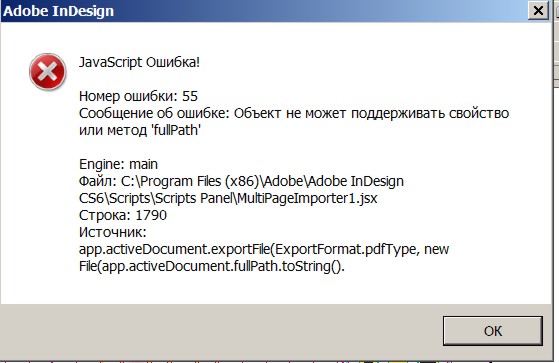

    52.5 КБ · Просм.: 180
Нет не скопировали
Еще раз внимательно посмотрите на мою строку и вашу
Причем компилятор вам даже подсказывает куда именно смотреть

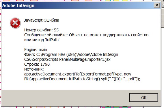

Теперь такая ошибка
    52.7 КБ · Просм.: 183
там даже по русски написано, что надо сделать...
Вы файл indd-то сохраните.

Надо сохранит в ту директорию откуда импортировался PDF файл
