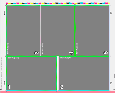

Например такой спуск...

Ответ: Ну а как в Принект Сигне сделать?
Ну... В принекте по логике нужо идти в режим монтажа.
И мне по любому не нравится дырка между 1 и 2.
Унеси её в хвост, т.е. 3,4,5 в клапане и 1,2 в хвосте.
Просто нарываешся на шаблонирование.
Ну да, монтаж. Просто таких фиговин (это бумажка в dvd) подчас бывает много и мы верстаем их в Препсе кучей, в одном многостраничном спуске.
Насчет дырки точно подметил :) На самом деле как ты сказал, так и верстаем, просто я малость ступил.
