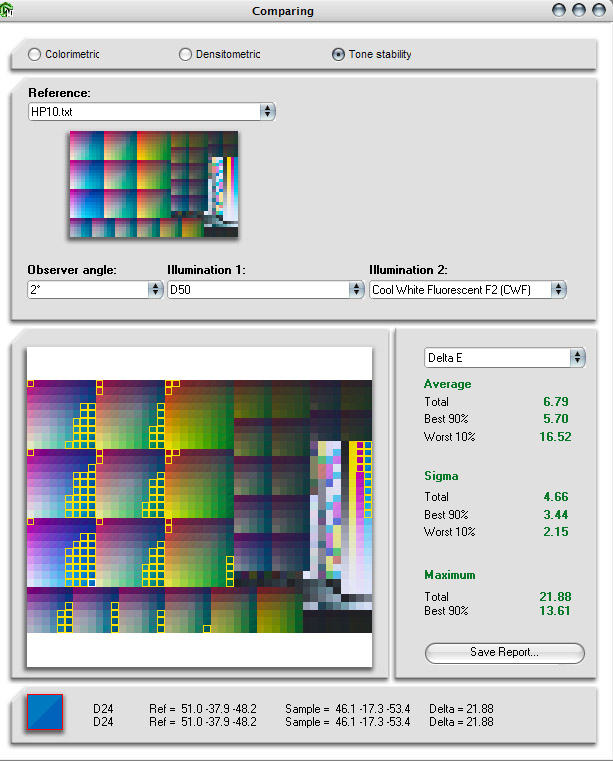

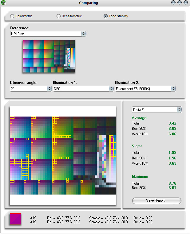

>>> И каковы цифры
    130.4 КБ · Просм.: 1 039
    125.8 КБ · Просм.: 1 152

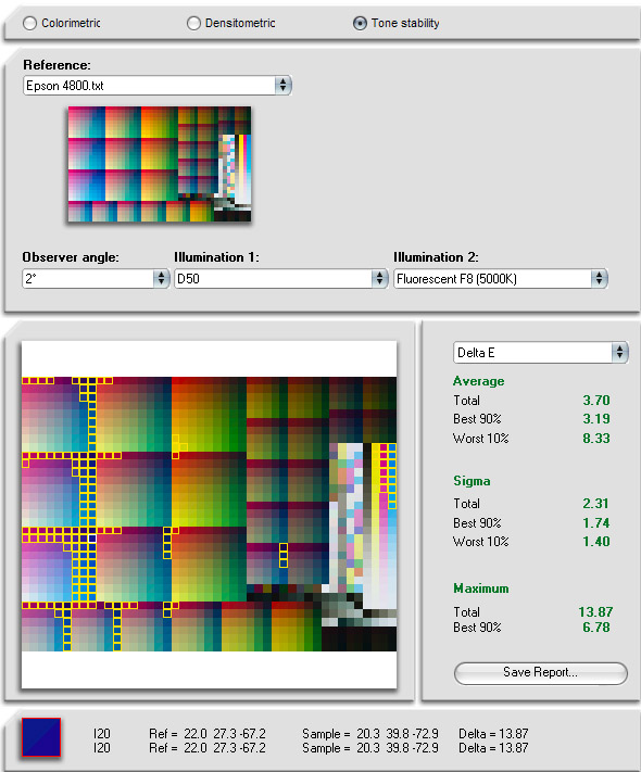

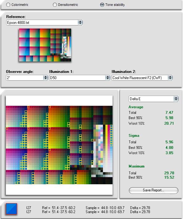

Оч. интересно.... А такое же по Эпсону можно?
Ответ: Новый A3+ принтер от Epson - Epson Stylus Photo R1800
Можно. Обратите внимание, что у эпсона бумага абсолютно другая.
И то, что на одной из картинок погрешность не по двум цветам, а по одному.
    145.5 КБ · Просм.: 766
    141.2 КБ · Просм.: 728
