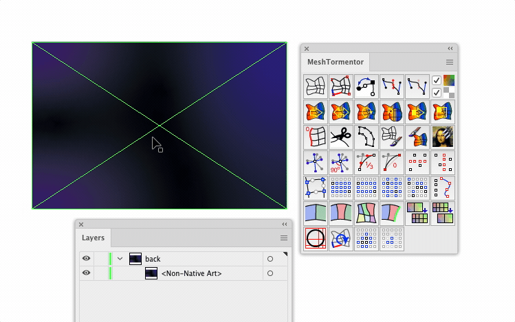

Такой Non Native Art можно было бы сделать мешем через MeshTormentor Табачковского. Если бы нужда была в этом.
1) Растрировать.
2) Нарисовать сверху прямоугольник и сделать сетку.
3) Выделить все и нажать иконку Мона Лизы.
