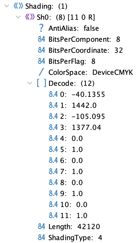

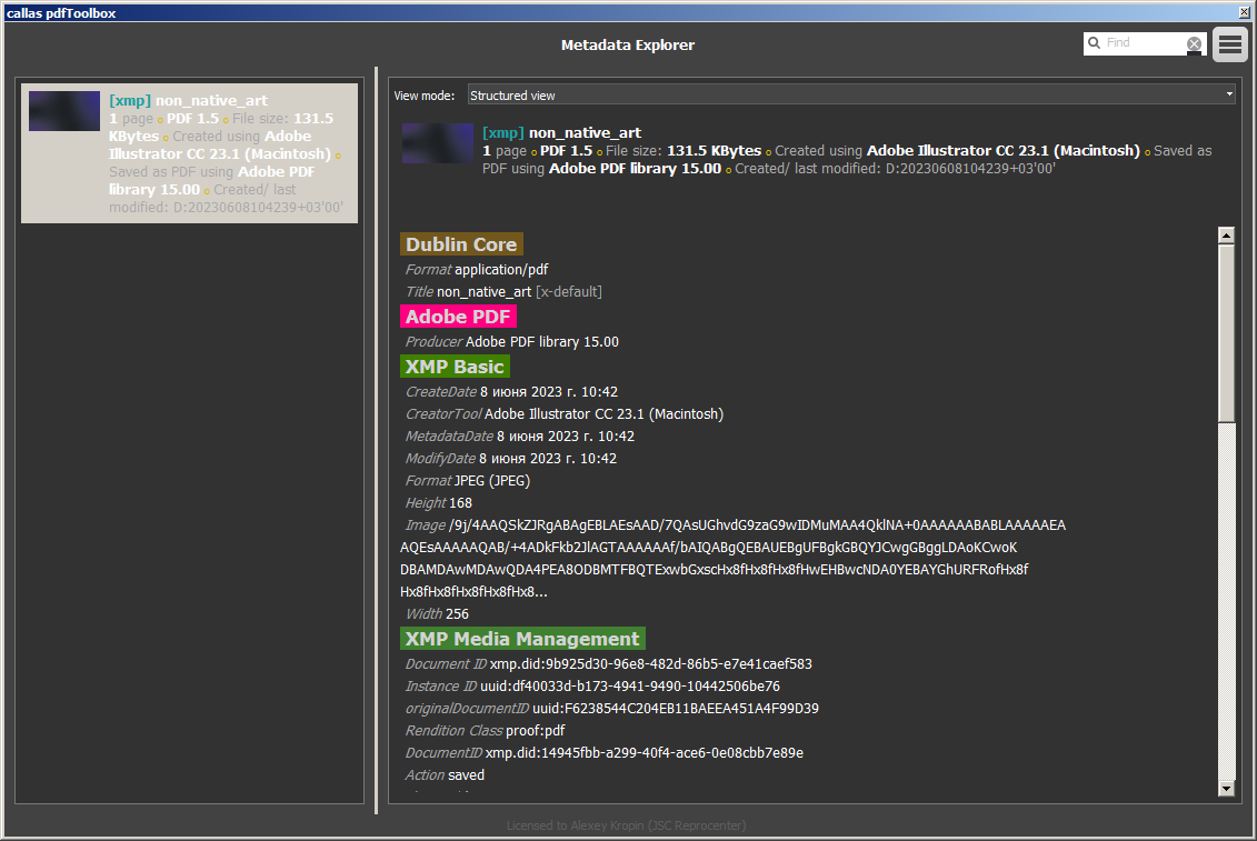

Вам же вроде доступно и наглядно на примерах обьяснили? В двух словах для неСпециалистов: иллюстратор давным-давно не является редактором PDF файлов, поддерживает очень небольшую базовую часть собственной спецификации.
Настолько небольшую, что не понимает многие примитивы, которые сам же записал при сохранении в PDF часть.

Что был за объект изначально лично мне понять тяжело.
Я сам сейчас в кореле создал плашку с мэшами, экспортнул её в pdf и, открыв в иллюстаторе, увидел её как
Non Native Art...​
Другой вопрос, обидно, что данный мёш уже никак нельзя редактировать....
