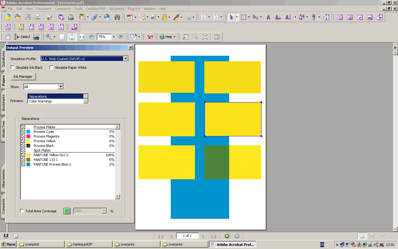

TRANTOR, Вы сознательно обманываете людей, а это не хорошо.
PS. Не было инета, за последнее время. Я понял, что Вы достаточно знаете, но хотите сохранить эту монополию.

Если не понятно, то в выделенный прямоугольник сознательно было добавлено по 1% от других спотов.

И молодой человек, делал свои упражнения в пакете Esco PackEdge 7.4, не любой DTP пакет позволит вам замешать 3 спота.

Если не сложно, убери 1%, и выложи PDF снова. И расскажи своими словами, что такое оверпринт.

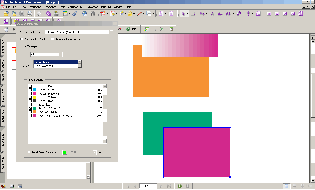

Да нет не работает и не должна работать. Вот выделенный прямоугольник и с оверпринтом и
n2 колорант верхнего (PANTONE Process Blue U, того, что с оверпринтом) = 0, а вот их результирующий nx никак не n1
if n2 != 0 then nx = n2 else nx = n1

В этом случае у данного объекта Process Blue не считается за 0. Такая же история, как и с имиджами. У Адобы в технической ноте #5145 написано:
Because PostScript does not support nonzero overprinting, products must resort to one of two strategies to obtain the desired behavior. Overprinted CMYK objects are replaced to omit their 0 components by one of the following methods:
● Marking multiple times using the equivalent Separation color space for each nonzero component.
● Setting a DeviceN color space for each different color.
Нужные места я подчеркнул. Т.е. в объекте с DeviceN колоранты, чтобы они принимались за "реальный 0", должны отсутствовать.
Вот такая вот загогулина у Адобы. :) И все (пока что) осталось как было.
Во вложении - исходный пример (005.pdf) и скорректированный Питстопом (006.pdf).

В Ваших концептуальных ошибках. Для начала, хотелось бы услышать, какие колоранты использованы в приведенном мною примере, и почему они ведут себя по-разному. Если пример недостаточно прост - у меня есть еще.

Я думаю, что ты не понимаеш, что такое nonzero overprinting и более того, смысла, который заложен в технической ноте #5145.
