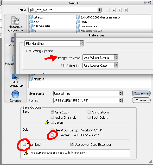

JAW сказал(а):
Вот только Save for WEB и удалось его прибить.
Можно и без save for web.
В "File info" (Alt+Shift+Ctrl+I) ещё можно мусора понапихать :)
    18.2 КБ · Просм.: 957
Ответ: Непонятки с джипегом
sRGB весит мало, 3Кб, что ли. Тумбу в жопеге не мерял, а в PSD она 160 на 160 пикс и тоже в жопеге, кстати, сама сжата. Тумбы, профили, пути и цмик в жопеге - адобская креатура.
