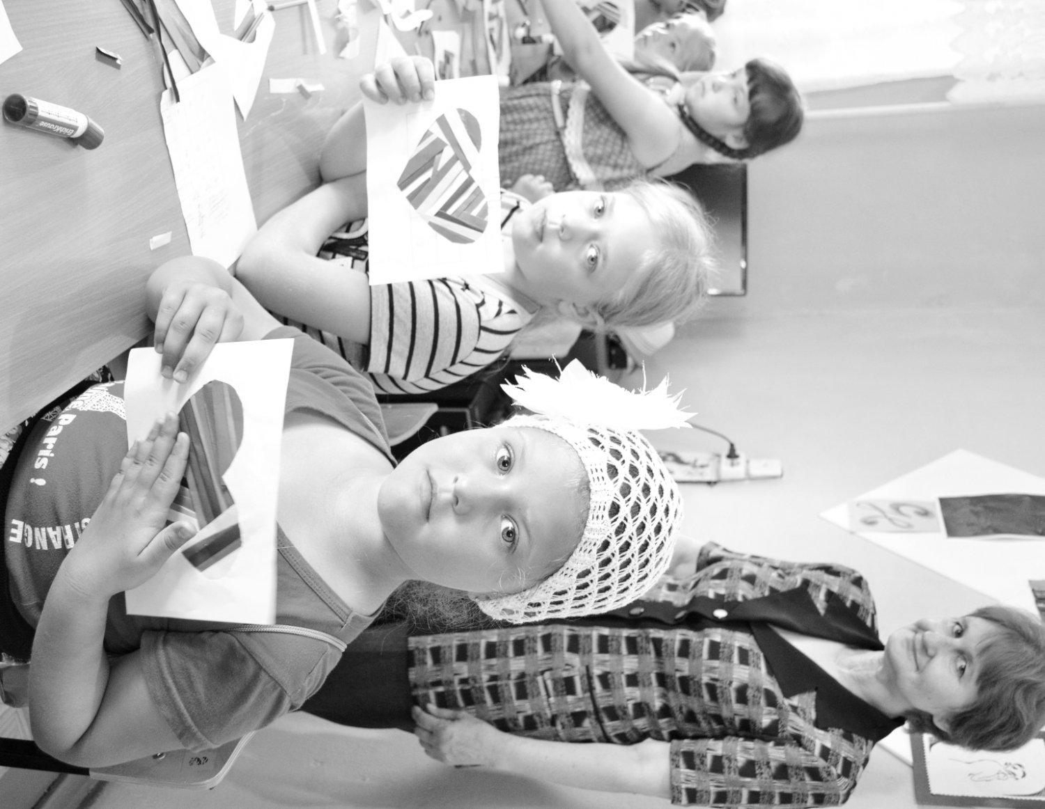

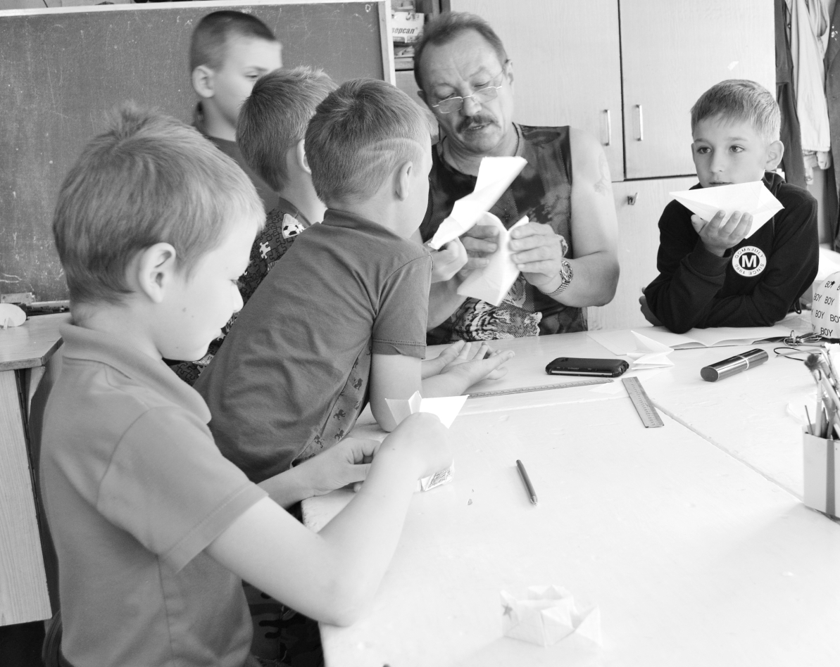

Вот фото нашей газеты, до кучи и оставшиеся две фотографии с полосы.
    329.3 КБ · Просм.: 903
    216.4 КБ · Просм.: 878
    598.4 КБ · Просм.: 923

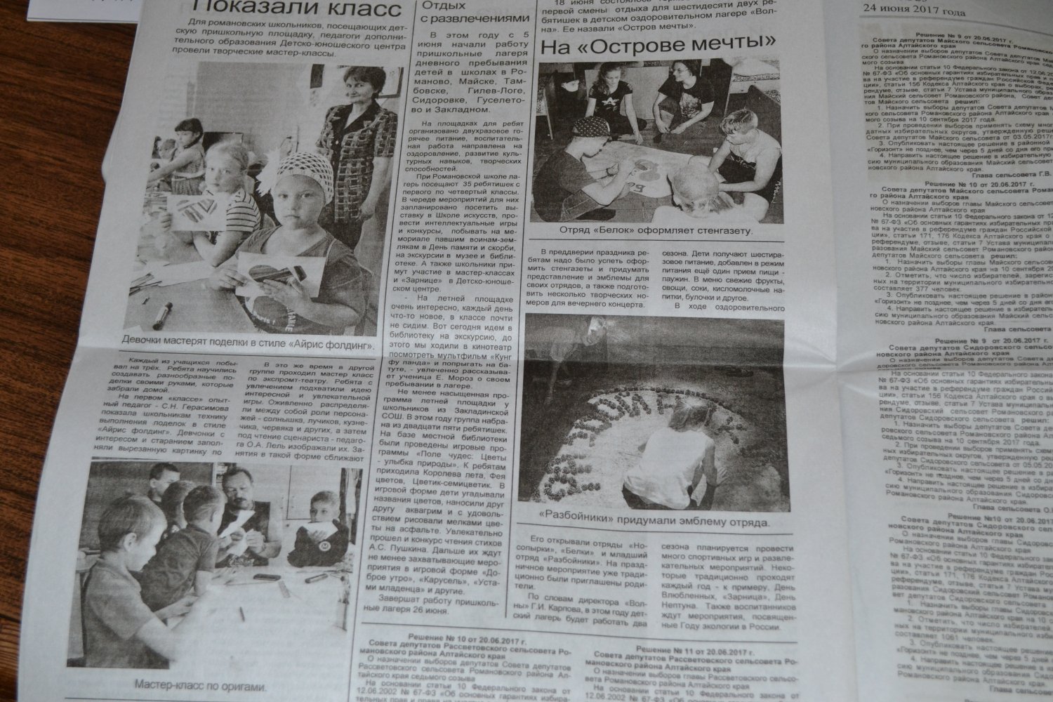

Растискивание сильно больше предполагаемого.

Новое Растискивание сильно больше предполагаемого.
Согласен, это причина темных фото.
Надо сделать тесты, попробовать от 30% и больше. Выбрать адекватное. Судя по скринам сейчас фото готовятся неправильно, осветляются до дырок в светах.

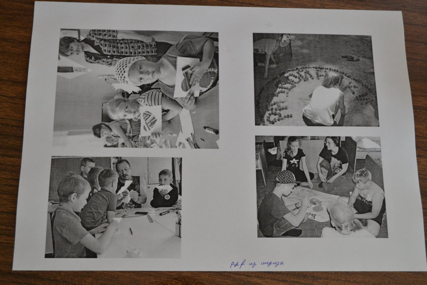

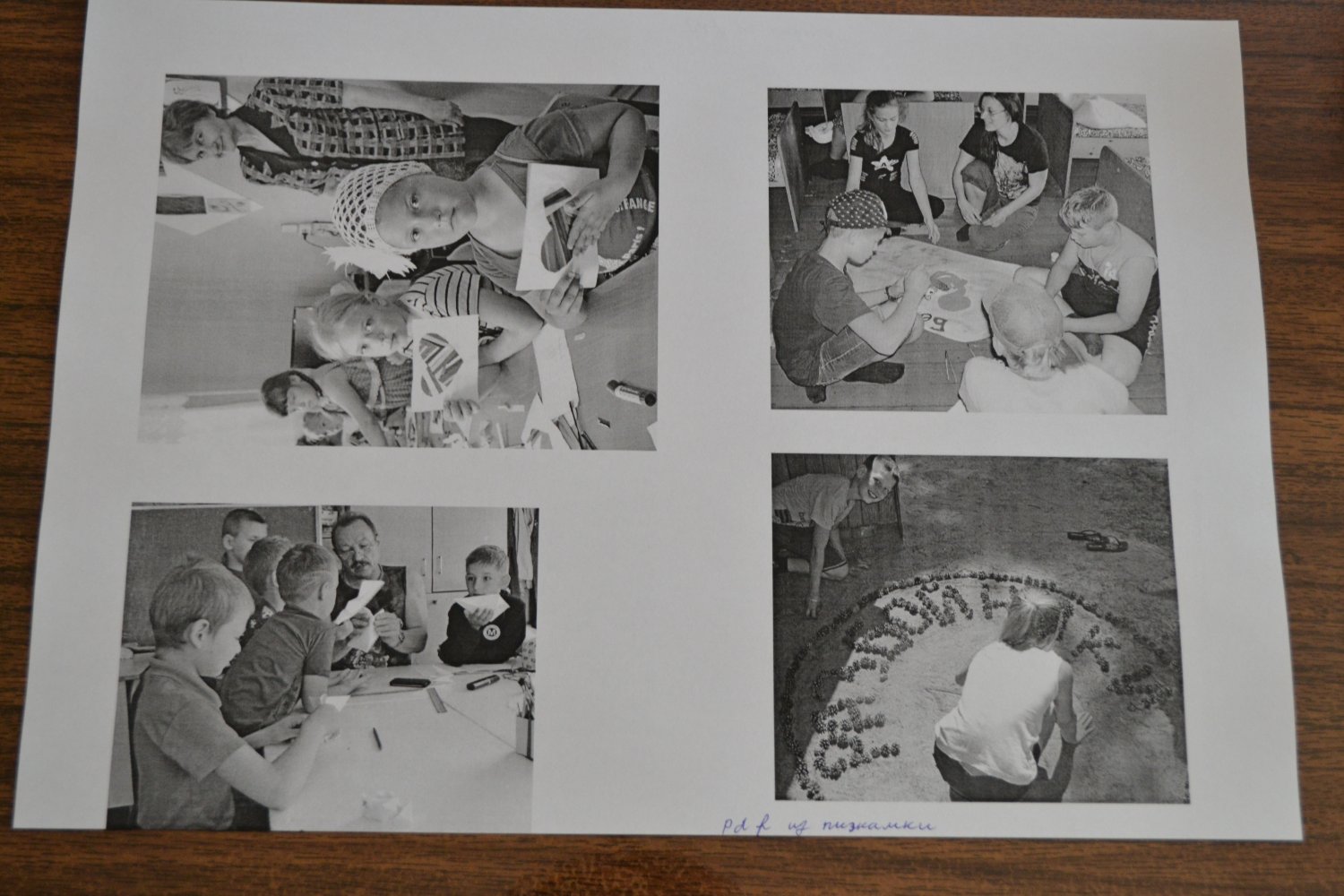

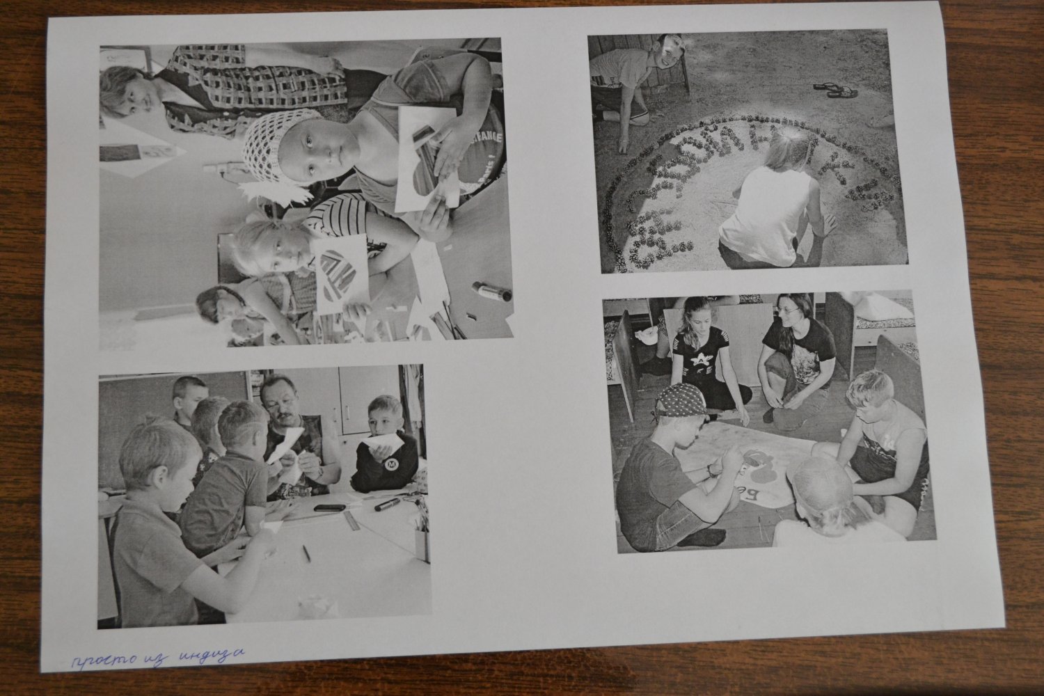

И снова здравствуйте. Начал с простого. Не меняя фотографий, создал по странице пдф из индиза Экспорт в пдф из индизайна и пижамы Печать в пдф из пижамки. По счастливой случайности, сначала просто распечатал страницу из индиза DSC_0536.jpg, после этого пдф из пижамы DSC_0537.jpg, индизаDSC_0539.jpg.
Что я из этого понял - пдф уже затемняет снимки + хуже газетная бумага (серая, менее плотная. Это уже было известно, но коль не сталкивался с печатью раньше, о существенном влиянии качества бумаги на печать не задумывался) + хуже качество печати в типографии. На мой взгляд, это три основные составляющие.
Узнал про растискивание :)
Теперь понятно, что фото надо сильно осветлять.
Винил индиз - зря (но червячок остался, раньше так не получалось). При создании пдф затемняет снимки так же, как пижамер.
Пока оставлю индиз, возьмусь за фотошоп.
