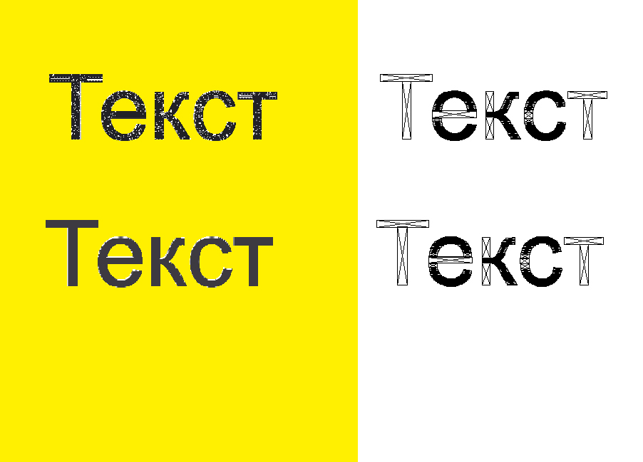

Вот результат того, что советуется. Вверху монохромный битмап, снизу грэйскэл. Слева вид в пдф как есть, справа он же в каркасе. Называется "а теперь, детишечки, поищем десять отличий".
Так это только 5 букв, а не то, о чем говорит ТС!
Вот pdf для желающих препарировать. Посмотреть вложение Untitled-1.rar

Ответ: Некорректный экспорт в EPS из X3
Урок выучен неверно.
При препарировании PDF видно, что сверху что снизу CMYK витмапы, а уж никак не монохром и grayscale.
Учите дальше и ищите ошибки.
