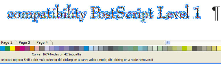

У автора топика в настройках экспорта в eps скорее всего стояло "compatibility PostScript Level 1", а там кол-во узлов всего 1500, вот и "закрашивались дырки"
Ответ: Некорректный экспорт в EPS из X3
Вполне возможно, но почему тогда на двух словах тоже дырки заливало и при чем тут GS и ифран?
Вот всего 2 слова и больше 1500 узлов

Неправда, там 4 слова, было бы 2 - было бы меньше 1500 :D
