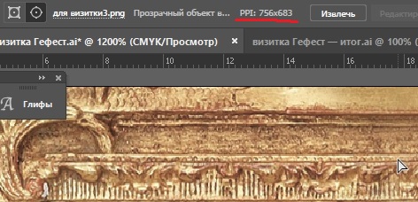

Исходное тоже было CMYK 300 dpi? А если на 600?
Найдите десять различий

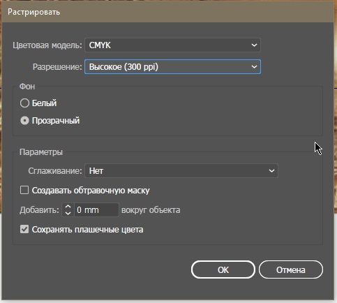

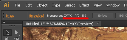

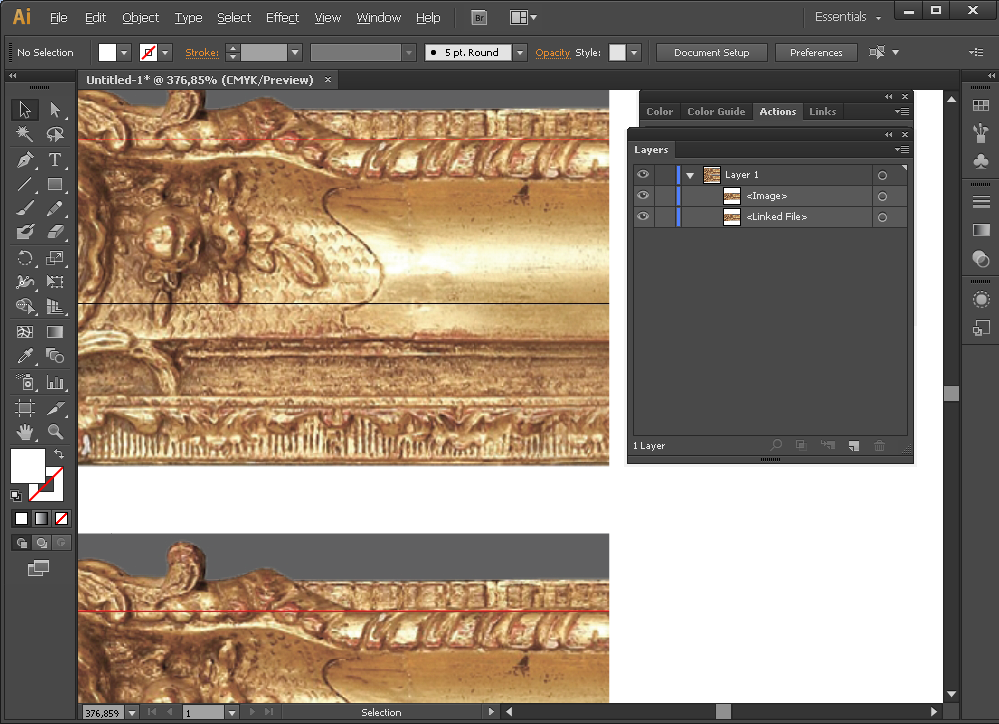

потому что джпег.
Потому что рыба, потому что надо! '))'
Я специально для чистоты эксперимента сделал из вашего скриншота png с прозрачностью 300 dpi. А у вас, мало того, рисунок сжат непропорционально, вы вдобавок пытаетесь его растрировать с сильным понижением разрешения по обеим сторонам.
