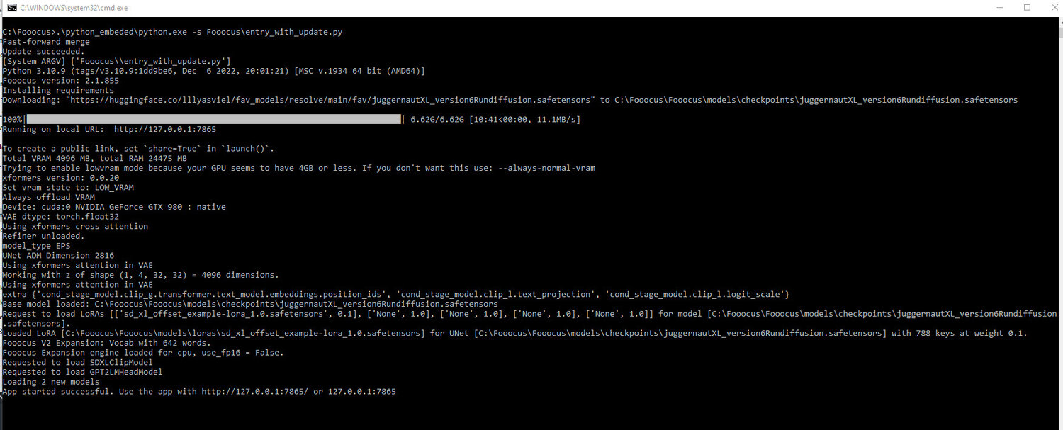

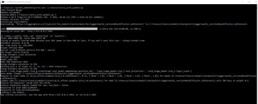

Ну хотя бы скрин черного окошка стоит прикрепить если таковое появляется.

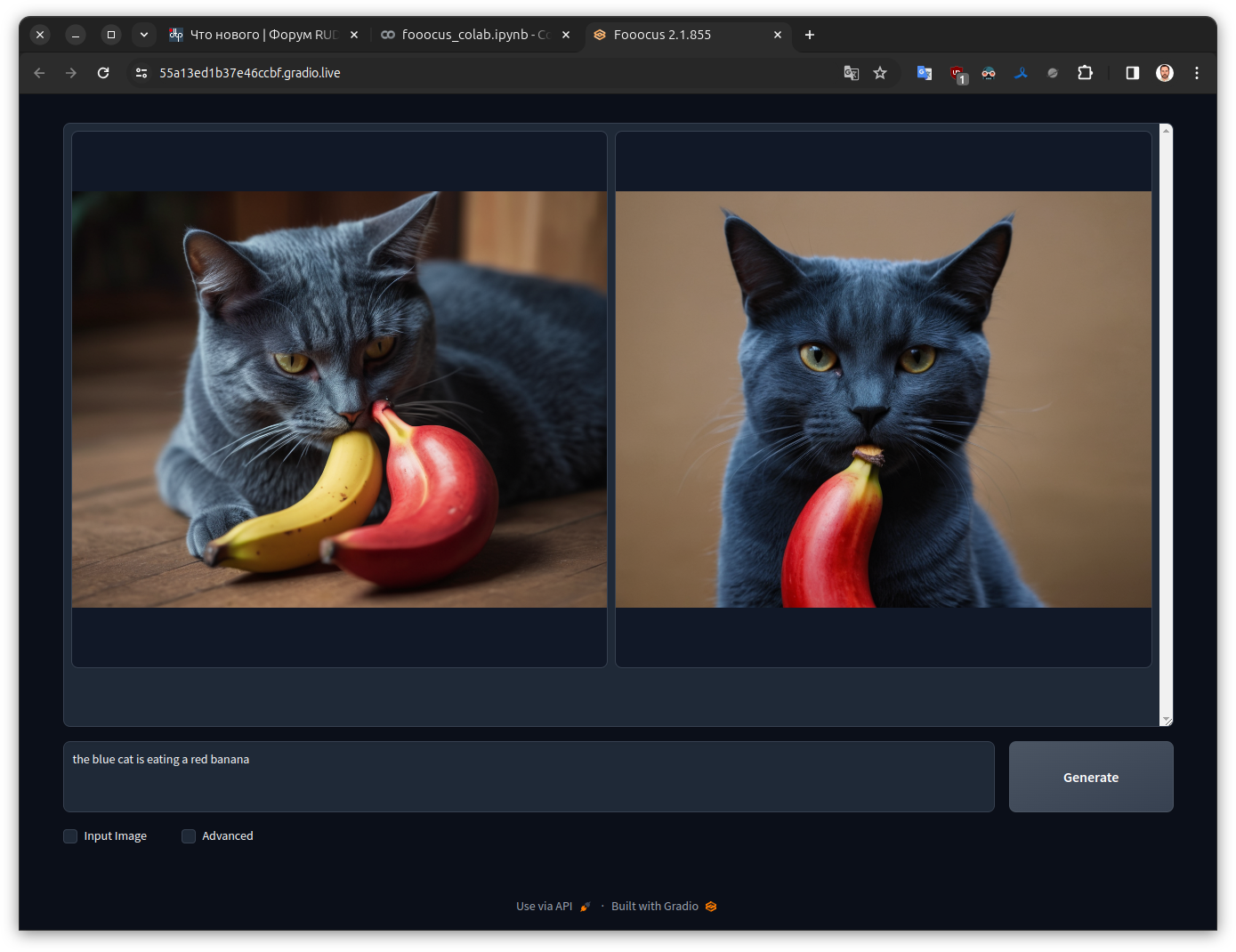

А вы играйтесь с Focus'ом онлайн. На страничке по вашей ссылке есть кнопочка Open in Colab. Нормально запускается и работает и без установки на свой комп.

4. Текст в "cmd.exe" - скрин 01 - был такой - Яндекс
"Питон 3.11 стоит? в паф прописан? Зависимости установлены?" Как это увидеть и поправить?

В крайнем случае - где кнопочка Open in Colab? На безрыбие и рак рыба. Там медленно, потерплю, лишь бы уровень креативности и качество не страдало.

В колабе работает, себе не ставил.

Черное окно при этом открыто? и ссылка по которой переходите включает двоеточие и номер порта 7865?
