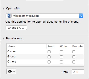

@carry иногда файл после трансферов получает атрибуты, запрещающие манипуляции с ним, проверьте.
    31.7 КБ · Просм.: 856
ну раз переименование спасает, дело не в правах
Да, дело видимо оба раза было не в правах, переименование вполне спасло ситуацию.

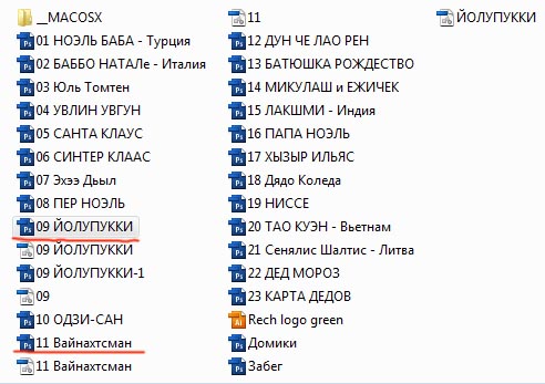

Нужен скорее не файл, а его имя, на скриншоте другое, без COVER и точки вначале.
Содержимое не нужно.
Того, что на скрине - уже нету, переименовано для работы. А это просто было во второй папке.
Ну нужно имя файла, который не помещается в ID, чтобы найти какой символ мешает. Вообще в твоем случае правильнее найти распаковщик, который не портит имена файлов в макинтошных zip.
Я выше назвал два распаковщика, WinRAR тоже правильные имена показывает.
09 ЙОЛУПУККИ
Вот в такой компании они были, 09 и 11 - не затягиваются в Индиз. При этом Фотошоп открывает и перезаписывает их без проблем.
Там U+0306 COMBINING BREVE после И вместо Й. Собственно тоже самое, что у топикстартера. Как это получается не знаю.
